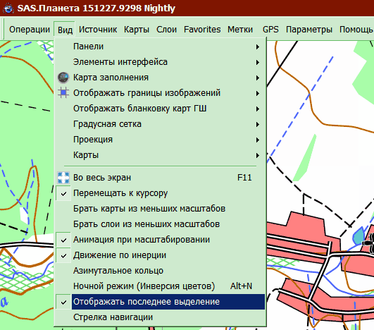

Сообщение bayrom » 16 янв 2016, 20:50
Доброго времени суток! Прежде всего - спасибо за бесплатную программу! вопрос: как отменить отмеченную область? сейчас у меня получается отменить область, только создав другую, и так можно отменять бесконечно!!!
bayrom
Зарегистрирован: 16 янв 2016, 20:46
Сообщение Gma » 16 янв 2016, 20:58
bayrom писал(а):вопрос: как отменить отмеченную область? сейчас у меня получается отменить область, только создав другую, и так можно отменять бесконечно!!!
В настройках Вид снять галочку Отображать последнее выделение.
Gma
Сообщения: 427
Благодарил (а): 35 раз.
Поблагодарили: 89 раз.
Сообщение bayrom » 16 янв 2016, 22:38
Спасибо, но что то у меня не получается найти эту галочку
.jpg
bayrom
Сообщение Ivan30 » 16 янв 2016, 22:49
Вверху главного окна программы
Операции/Вид/Источник/Карты...
заходим в Вид - отображать последнее выделение
снимаем галку
кликом мышки
левой кнопкой
один раз

Сообщение Gma » 16 янв 2016, 22:55
верхнее меню

Сообщение Papazol » 17 янв 2016, 13:18
Надо заметить, что, отключая отображение последнего выделения, мы само выделение не удаляем, и при нажатии Ctrl+B обработке будет подвергнуто всё то же последнее выделение.
Да и смысл отключать отображение? Я его отключаю только при необходимости сделать какой-нибудь скриншот, чтобы не загромождать изображение лишними деталями.
