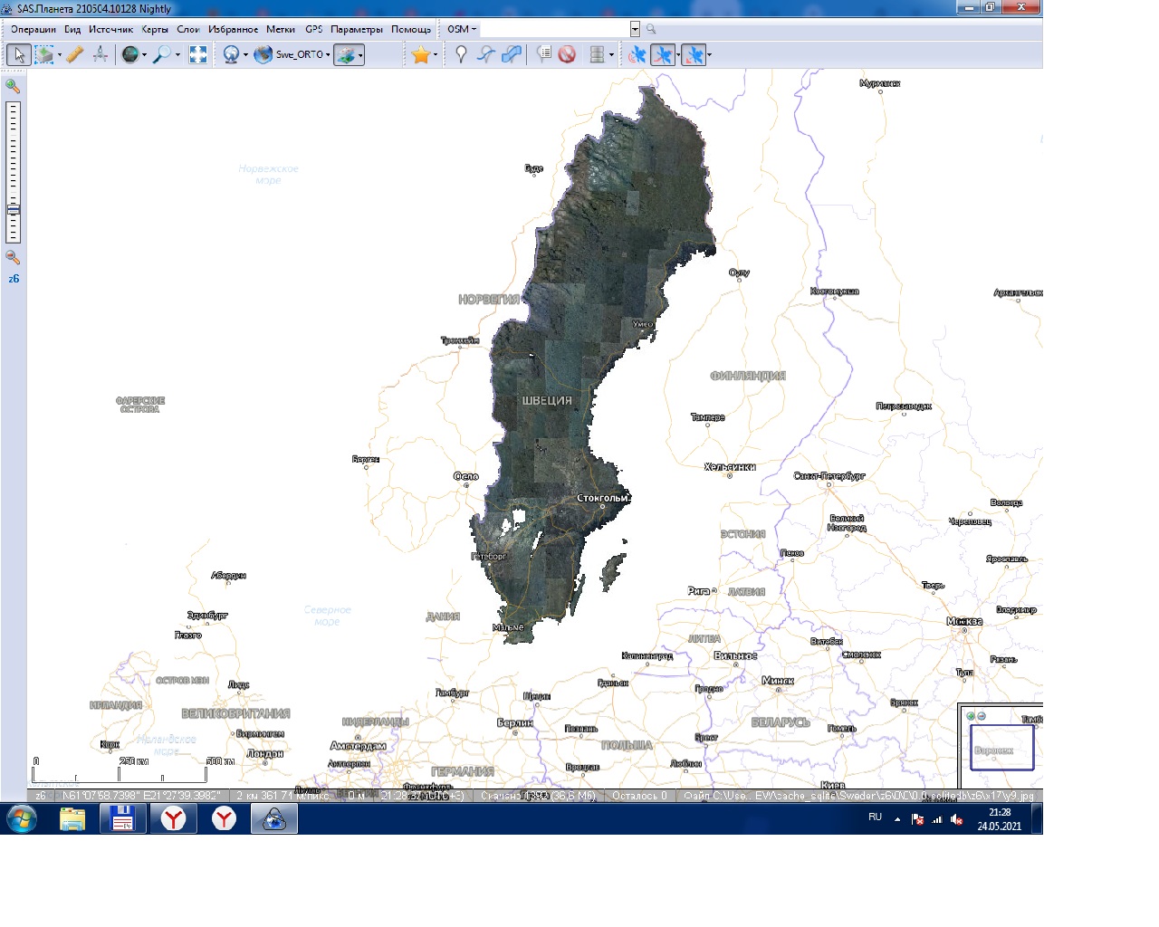

https://minkarta.lantmateriet.se/
Для этого ресурса никак не получается у меня настроить привязку. Тайлы швеции лежат в районе германии в итоге. Возможно ли это как-то поправить? Или планета не понимает EPSG-3006.

Сообщение omen98 » 24 май 2021, 22:30
Aveveritas писал(а):https://minkarta.lantmateriet.se/
Ня держи, на своем месте лежит)
Sweden.zmp.zip
