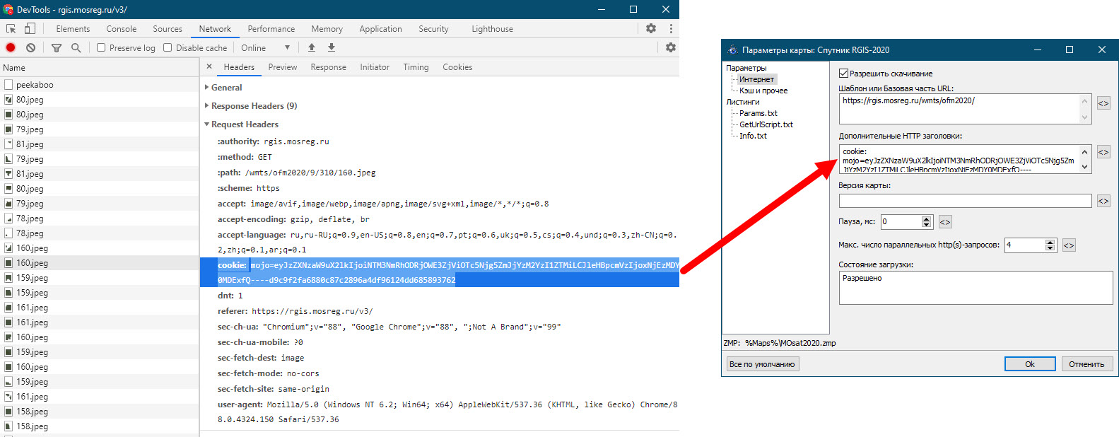

zmp на RGIS Московской области - 2020
1. сначала запускаем RGIS карту в веб браузере, через средства разработчика браузера копируем у тайла всю строчку cookie в Запросе включая само слово "cookie:"
2. и вставляем эту строчку в параметры карты.
минут на 10 хватит, пока не стухнет куки. Затем процедуру повторить.

Что-то не заводится у меня. Хотя всё по инструкции. Возвращает неизвестный код ответа 401. Хотя если копировать ссылку на тайл и вставить ее в браузере, то тайл грузится.

Не, качать дает. Но, в среднем 1200-1500 тайлов за раз. И опять смена куки. Конечно гемор, но если очень надо, можно повозиться. Качаю для работы.
