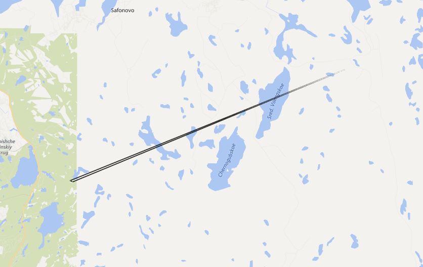

Сообщение Pilgrims » 16 дек 2015, 14:15
День добрый.
Помогите решить проблему.
Я не знаю как, но видимо, что-то нажал, и на всех картах появился черный треугольник.
Причем он сквозной (т.е. проявляется даже и без карты)
Выглядит это вот так:
Подскажите, пожалуйста, что это и как это вылечить.
Заранее спасибо.
Pilgrims
Зарегистрирован: 16 дек 2015, 14:05
Сообщение Tolik » 16 дек 2015, 16:50
Вид - Отображать последнее выделение
