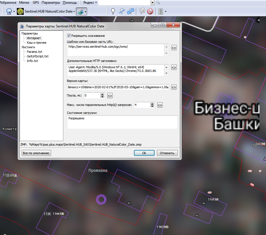

Сообщение Andy27 » 10 май 2020, 10:54
petrovich51 писал(а):
Andy27 писал(а):Приветствую всех !
Надеюсь, есть те, у кого работает Sentinel ?
Все Ок, с тем zmp , что был выложен. Только, дату меняй и все. С старыми версиями SAS не работает.
Не, ребят, это шутки что ль такие ?
Я блин десятки Sentinel-овских zmp перебрал, все какие только выложены в последнее время - везде получал Bad Requests !
Оказывается ! Во всех выложенных zmp, layers указывалось типа как layers=1-NATURAL-COLOR.... так вот - это неправильно и не работает, надо просто layers=NATURAL-COLOR !
Как же работали все те zmp ???
Andy27

Сообщение Tolik » 10 май 2020, 12:53
Andy27 писал(а):Как же работали все те zmp ???
Что ж вы так удивляетесь? На сайте поменяли название слоя - надо исправить zmp.

Сообщение Andy27 » 11 май 2020, 10:35
я знаю что перестала работать настройка вроде гамма.
а остальное работает. вот первый попавшийся
Ну...вроде чудес не бывает... что-то тут не то - я пробую ваш zmp - bad request, меняю слой - работает.
Варианты:
1. может все же из кэша грузится и не видно(неочевидно) что нет загрузки ? Если выключить кэш ?
2. Что параметры что ли разные ? Фантастика какая-то.... попробуйте
\Here is an example Sentinel Hub WMS URL:
https://services.sentinel-hub.com/ogc/wms/Ваш ИД?REQUEST=GetCapabilities
увидите ли в полученных параметрах <Name>1-NATURAL-COLOR</Name> ?
у меня лично нет такого значения
