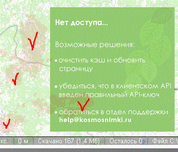

Нашел похожие файлы в папке ...\Maps\sas.maps\Kosmosnimki\ и положил fires.kosmosnimki.ru.zmp туда же. Съело :-). Спасибо, . То, что получилось, - во вложении (галочкой отмечены искомые "Следы пожаров"):
Однако - в смартфоне будет плохо видно из-за низкой яркости/контрастности. Наверно, не существует простого способа сделать контрастную линию по контуру (как линии административного деления)? А существует ли простой способ сделать линию трека/маршрута по контуру "следов пожара" не вручную? Это было бы удобно ещё и тем, что такую линию можно быстро загрузить и выгрузить в большинстве программ-навигаторов.
PS: Попутный вопрос: что за сообщение от Космоснимков в правой части картинки (появилось, ещё до манипуляций с файлом .zmp)?

tlg писал(а):PS: Попутный вопрос: что за сообщение от Космоснимков в правой части картинки (появилось, ещё до манипуляций с файлом .zmp)?
Это фирменная фича Космоснимков, типа, чтобы не скачивали все, кому не лень. Раньше как-то удавалось избавиться, потом они напрягли мозг. Но, поскольку Космоснимки - они как Неуловимый Джо, то всё так и осталось.
