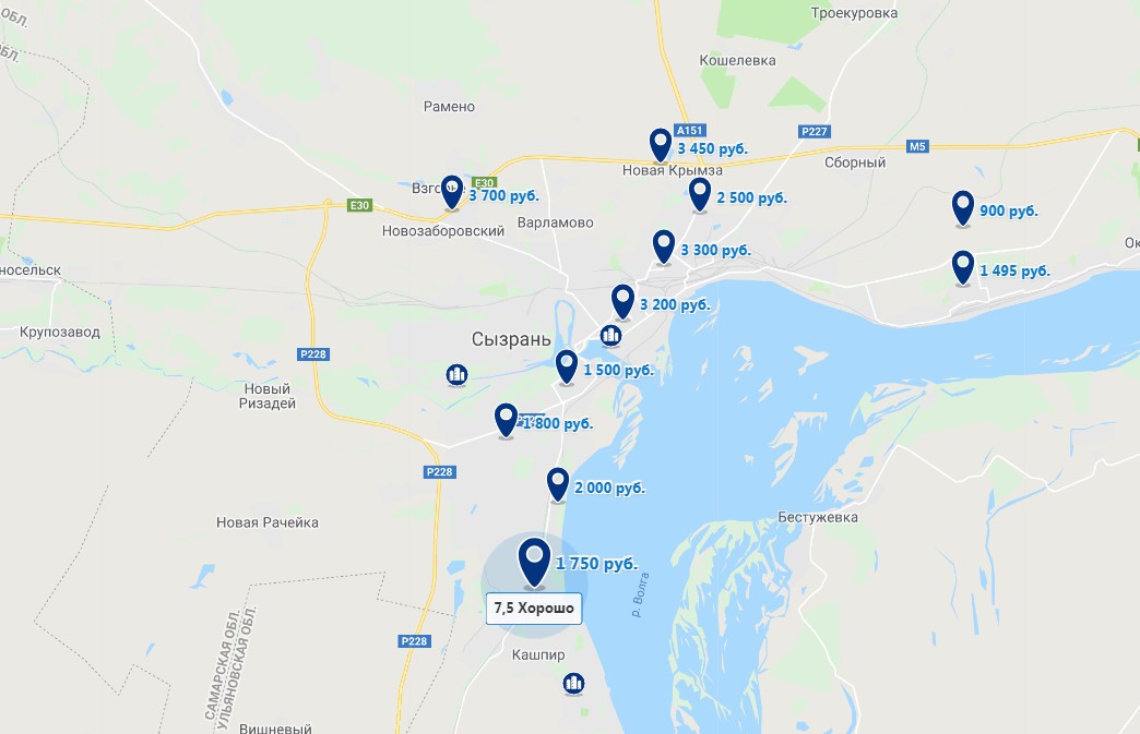

Ребят, а нет ли возможности сделать zmp слой с метками на booking.com?

Сообщение TSA » 06 июн 2019, 18:30
samsomus писал(а):Ребят, а нет ли возможности сделать zmp слой с метками на booking.com?
ммм, а как вы это себе представляете? к sasplanet написать программу или скрипт который лезет в ваш мозг выбирает все что вам нужно ставит сам цену и отображает на карте
на если что вот ваш запрос
https://www.booking.com/markers_on_map? ... 9831136733

Сообщение samsomus » 06 июн 2019, 23:05
TSA писал(а): скрипт который лезет в ваш мозг выбирает все что вам нужно ставит сам цену и отображает на карте
я имел ввиду без всяких отборов, просто отобразить все гостиницы, без условий, цен, и прочего.
Нельзя, значит нельзя...
