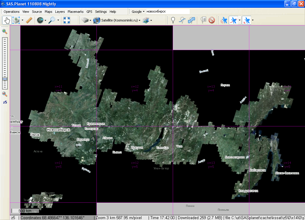

на космоснимках добавили новые районы. (дальний восток) как поменять версию в сас?

Сообщение YBI » 10 авг 2011, 17:53
спасибо адрес тайла нашел но простой заменой адреса не получается )

Сообщение Tolik » 10 авг 2011, 21:16
YBI писал(а):спасибо адрес тайла нашел но простой заменой адреса не получается )
Я что-то не пойму, в чём проблема. Какие космоснимки? Какая версия? Что не получается?
Сообщение YBI » 11 авг 2011, 11:10
http://www.gisa.ru/77487.html новые снимки спот не грузятса

Сообщение Tolik » 11 авг 2011, 11:40
Исправил KSsat.zmp, но теперь он работает только на этих территориях, где новые снимки спот (от Омска до Сахалина)
Надо его доработать, чтоб работал нормально везде.
KSsat.tmp.zmp.zip
P.S. Вообще-то всё просто.
Чтобы получить новые снимки, надо в параметры карты вставить LayerName=150190B4D17C41E98C8EB67769300FE5
Чтобы старые - LayerName=C9458F2DCB754CEEACC54216C7D1EB0A
