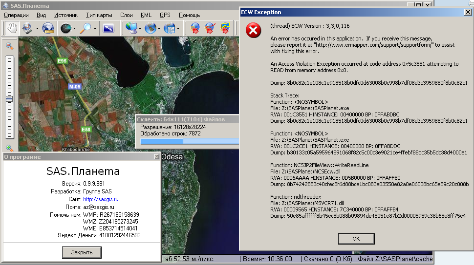

Сообщение Vasya » 05 дек 2008, 12:37
А потом ошибка сохранения с кодом - 53

Сообщение Vasya » 05 дек 2008, 16:29
Нет, не всегда, если выделить площадь по меньше - выскакивает ошибка № 60
Кстати, можно на форум положить список ошибок ?
Далее, заметил, что программа стала долго загружаться, и отрубаться. При загрузке - 100% use CPU
И ещё, правый клик -> работа с облостью - срабатывает раза с пятого-седьмого.... Но не всегда. Пока логику глюка понять не могу
