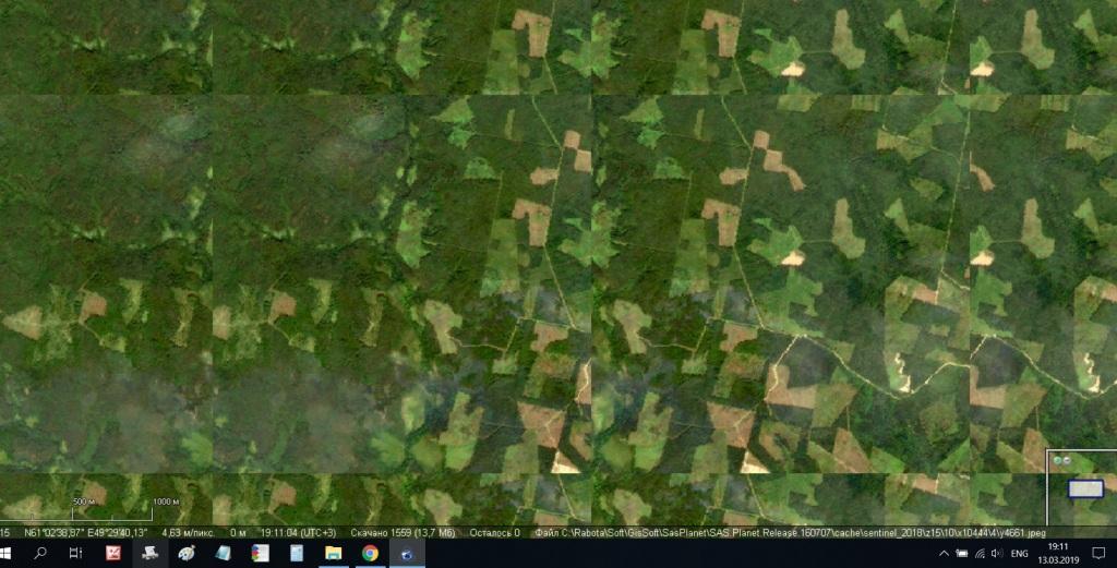

Сообщение vovakarma » 13 мар 2019, 20:16
TSA писал(а):пробуйте такое. я вам вроде уже кидал
Работает, но качает одинаковые тайлы ( по 2 и по 3)

Сообщение TSA » 13 мар 2019, 20:57
замените на такое и проверьте - вроде работает
ResultURL:=GetURLBase+'/'+inttostr(GetZ-1)+'/'+inttostr(GetY)+'/'+inttostr(GetX);

Сообщение Demokrat » 13 мар 2019, 22:07
проверил.
По большому счету ничего не изменилось.
Как появлялись квадраты с уведомлением: "Нет доступа", так и появляются.
А на самом сайте kosmosnimki и на
https://geo.rkomi.ru/viewer/show/45
все работает без пропусков.
Ну и как это обойти...
