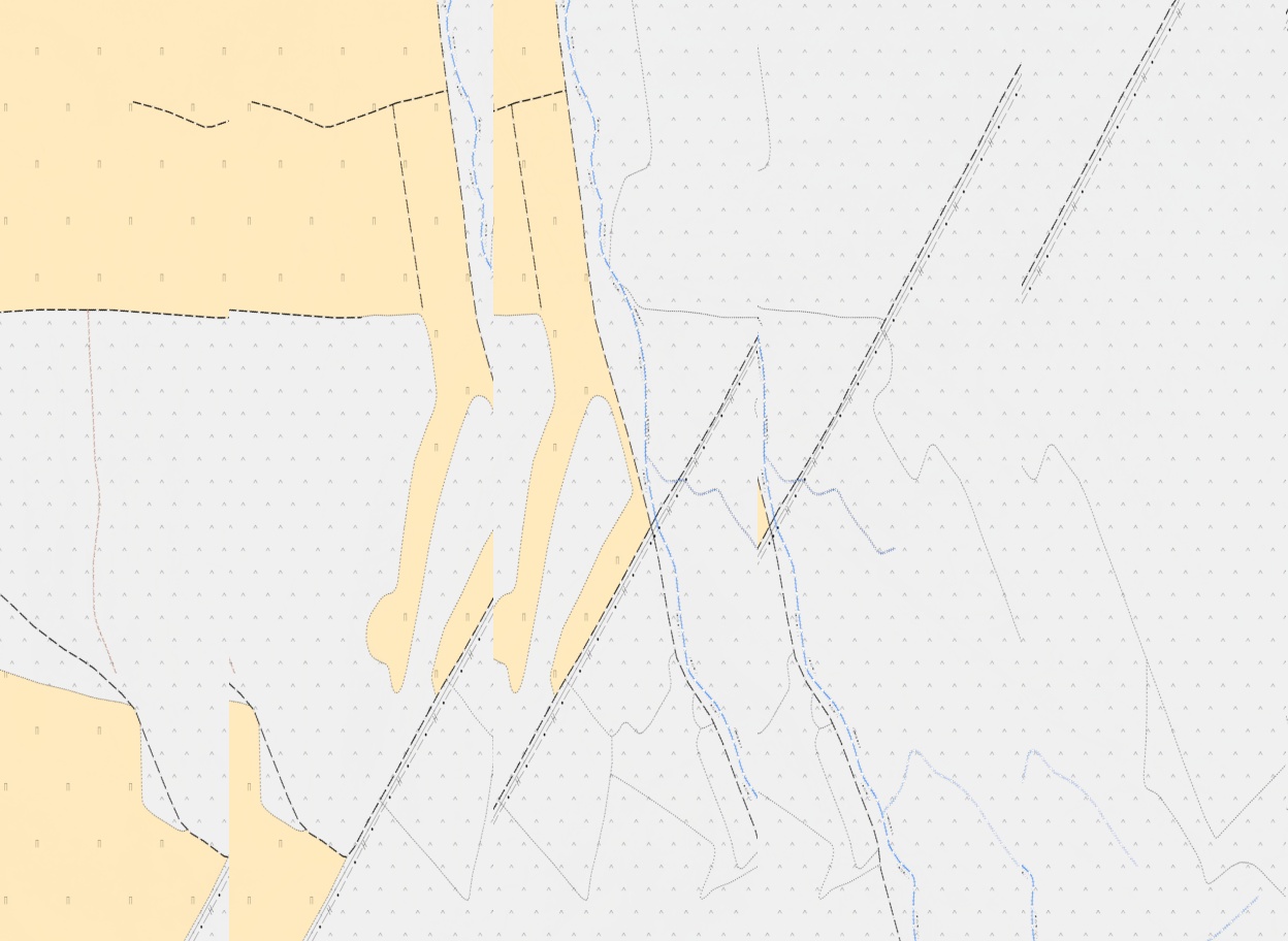

Сообщение Viktor » 15 фев 2019, 12:09
Добрый день!
Не подскажите, сделал zmp для карты (Казахстан), но видимо что то не так, так как тайлы дублируются
Sloi.zmp.rar

Сообщение Tolik » 15 фев 2019, 15:47
Поменяйте размер тайла в GetUrlScript.txt: size=256%2C256
Ещё можно попробовать поменять dpi в params.txt, например, dpi=96 (это не для решения проблемы, просто можно изменить толщину линий и т.п.)
P.S. Все неизменяемые параметры можно поместить в params.txt, а в скрипте оставить только
ResultURL:=GetURLBase+RoundEx(GetLMetr,9)+'%2C'+RoundEx(GetBMetr,9)+'%2C'+RoundEx(GetRMetr,9)+'%2C'+RoundEx(GetTMetr,9);
потому что "от перемены мест сумма не меняется". Так будет удобнее менять параметры карты.
Viktor (16 фев 2019, 20:26)
