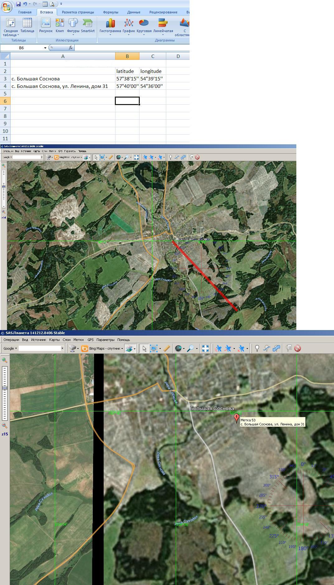

Сообщение DeN » 01 апр 2015, 10:58
zed писал(а):Вместо того, чтобы тянуть кота за хвост, вы можете выложить пример своих данных (оригинальный xml и csv), которые пытаетесь импортировать в SAS и знающие люди укажут вам на ошибку. А так получается дурацкая игра в угадайку и соревнование телепатов...
Выкладываю конкретный пример.
1. Это исходные данные.
2. Это то, что получилось после конвертации и импорта.
3. Это так сказать то, что хотелось бы получить.

Сообщение zed » 01 апр 2015, 15:27
DeN писал(а):Выкладываю конкретный пример.
Я разве где-то говорил о скриншотах? По-моему, я говорил о xml и csv.
DeN писал(а):1. Это исходные данные.
У вас неправильно записаны координаты. Конкретно: нету букв для идентификации северной/южной широты и восточной/западной долготы.
https://ru.wikipedia.org/wiki/Географические_координаты
Координаты (широта от -90° до +90°, долгота от -180° до +180°) могут записываться:
в ° градусах в виде десятичной дроби (современный вариант)
в ° градусах и ' минутах с десятичной дробью
в ° градусах, ' минутах и " секундах с десятичной дробью (исторически сложившаяся форма записи)
Разделителем десятичной дроби всегда служит точка. Положительные знаки координат представляются (в большинстве случаев опускаемым) знаком «+», либо буквами: «N» — северная широта и «E» — восточная долгота. Отрицательные знаки координат представляются либо знаком «-», либо буквами: «S» — южная широта и «W» — западная долгота. Буквы могут стоять как впереди, так и сзади.
Ваш CSV должен выглядеть следующим образом:
NAME,LAT,LON
с. Большая Сосновая,N57°38'15",E54°38'15"
Papazol (01 апр 2015, 21:49)
