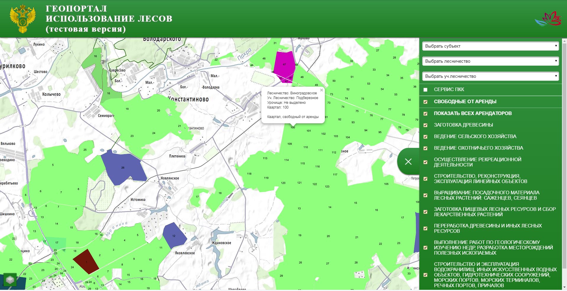

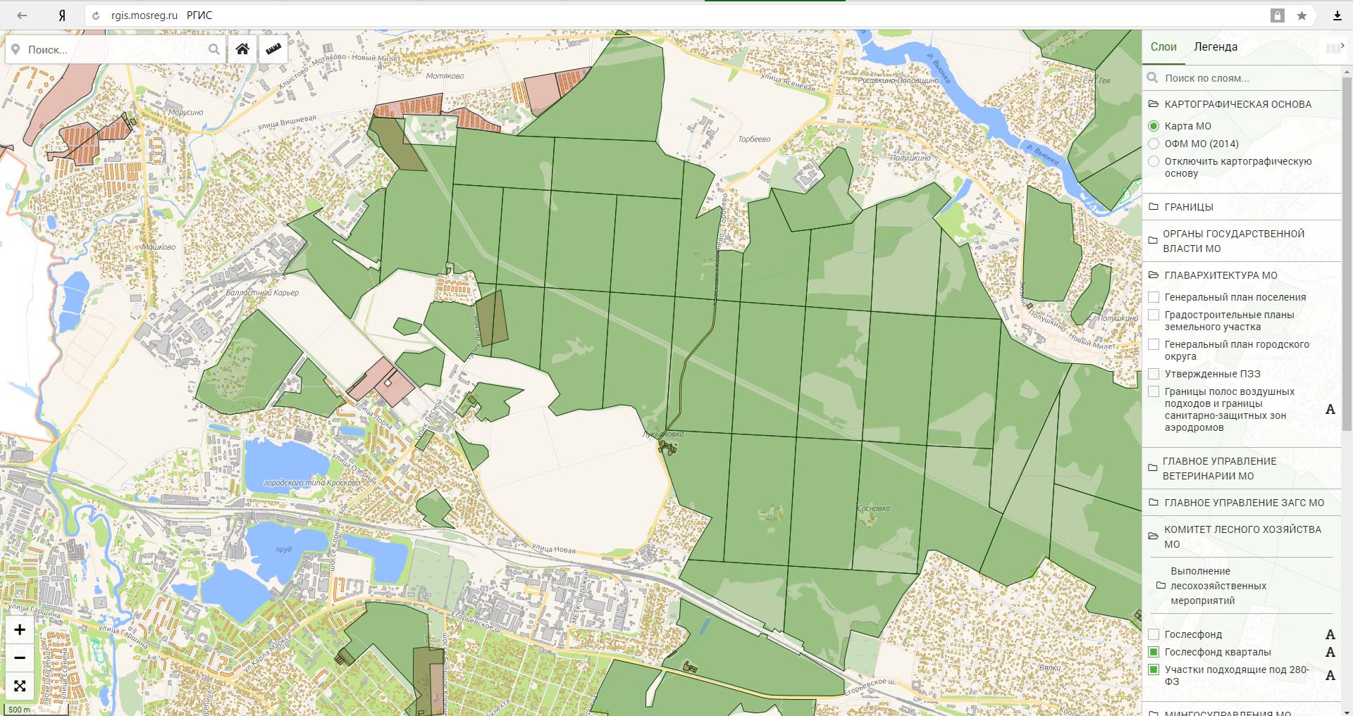

Сообщение koss6rrrr845 » 02 сен 2018, 00:00
TSA писал(а):
koss6rrrr845 писал(а):Почему "не знаю что"?! про rgis объяснили как раз что надо.
Но поскольку с этого сайта грузит кое-как, а интересуют лесные кварталы, то может с сайта roslesinforg получится их вытащить.
покажите картинкой где они посмотрю
С геопортала лесов
http://geoportal.roslesinforg.ru:8080
то же самое на Rgis
https://rgis.mosreg.ru/app/map/?bbox=55 ... 13,215,216
А есть возможность вытащить это не как растр а как вектор?

Сообщение TSA » 02 сен 2018, 00:15
koss6rrrr845 писал(а):А есть возможность вытащить это не как растр а как вектор?
http://geoportal.roslesinforg.ru:8080/p ... .764258131

Сообщение Lkosty » 04 сен 2018, 10:49
TSA писал(а):
Lkosty писал(а):Карта использования лесов
никто не пытался подвязать?
Никому не надо было вот и не делали ;-)
если кому очень важно то можно и взять уже готовый слой с координатами полигона вам только нужно будет написать скрипт для перевода в нужный вам формат
http://geoportal.roslesinforg.ru:8080/b ... ject_id=55 55 - это ваш участок
Спасибо за помощь!
А можно сделать так же, только чтобы все слои были включены?
