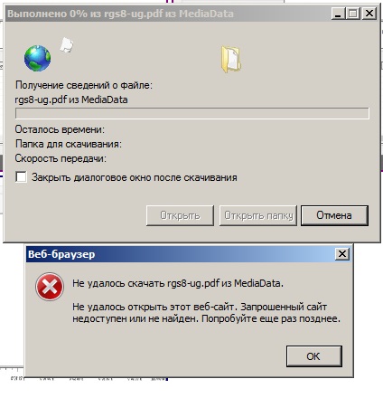

Доброго времени суток, уважаемые форумчане. Перерыл форум, но окончательного ответа, к сожалению, на свой вопрос не нашел.
При создании ссылки из свойства метки на файл, который должен открыться программой по умолчанию заданной для него в системе, возникает следущаяя проблема.
Если задать абсолютный путь, то открывается без проблем. Но если задать путь относительный с использованием sas:// , то IE открывать файл отказывается. Есть ли решение этой проблемы?

Сообщение zed » 12 мар 2015, 16:11
Gnom писал(а):то IE открывать файл отказывается
Что значит отказывается? Не находит файл или что?
Сообщение Gnom » 12 мар 2015, 16:32
Выдает вот такую ошибку

Сообщение zed » 12 мар 2015, 16:36
Ну так значит вы неправильно ссылку прописали или файл не туда положили и IE тупо не может найти файл.
Сообщение Gnom » 12 мар 2015, 16:45
<a href="sas://MediaData/ggg/rgs8-ug.pdf">текст ссылки</a>, файл лежит в том месте куда указывает ссылка. Проверял и на других файлах, не открывает. При этом если дописать абсолютный путь, то эти же файлы открывает без проблем.

Сообщение Gnom » 12 мар 2015, 16:49
с ссылками на изображениями как с абс. так и относит. путями проблем тоже нет, т.к они открываются в окне IE.

Сообщение vdemidov » 12 мар 2015, 16:53
Gnom писал(а):с ссылками на изображениями как с абс. так и относит. путями проблем тоже нет, т.к они открываются в окне IE.
Да. Все именно так. Ссылки со схемой sas:/ работают только для файлов, которые может открыть сам експлорер. Заведите баг трекере.
