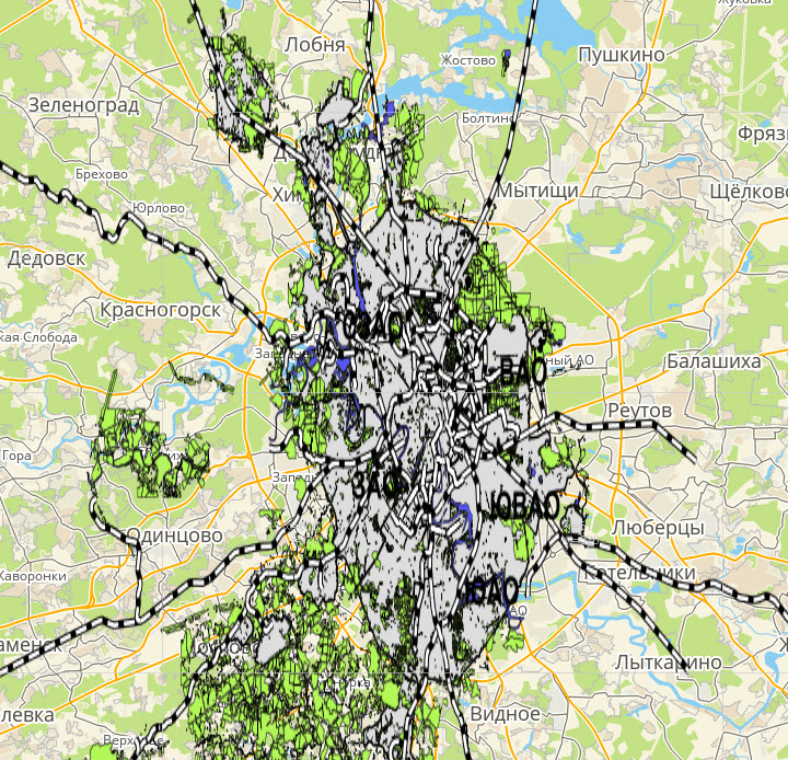

TSA писал(а):Ну я так думаю под каждый зумм надо формулу подбирать
если сдвигать, то по ширине происходит сжатие, как с этим бороться?

Сообщение TSA » 01 июн 2018, 01:19
rass писал(а):если сдвигать, то по ширине происходит сжатие, как с этим бороться?
честно говоря я не в курсе!!!
я так понимаю у него привязки как таковой нет
у меня есть такие Самара и Казань тоже в 0-вом начинаются...
если разберетесь то флаг вам в руки мне делали вот такое для GME
