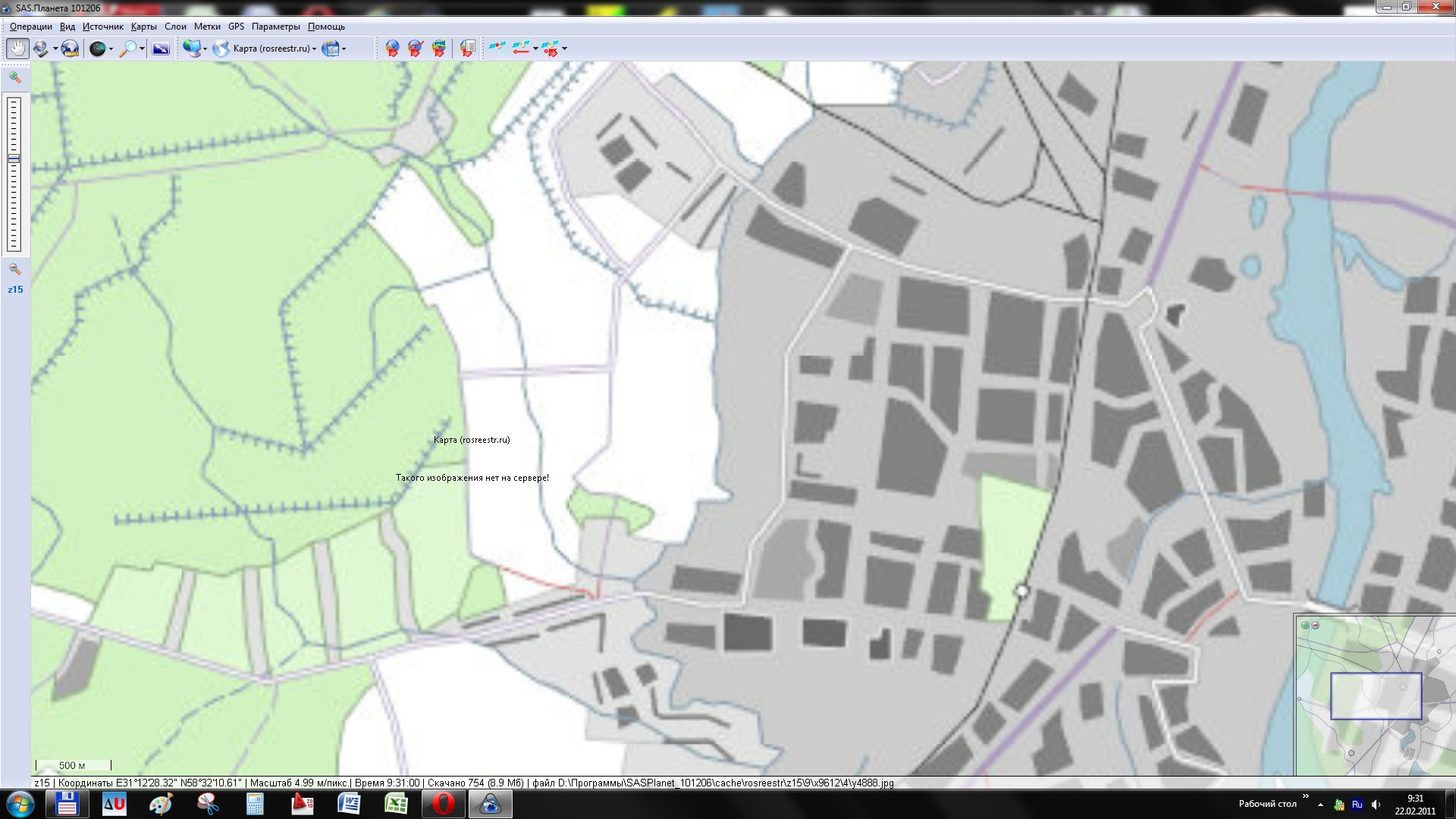

Сообщение straned » 22 фев 2011, 10:37
Tolik писал(а):Не забирайте. Нет там такого изображения.
во. прошу прощения за размер скрина, но за то как есть..

Сообщение Tolik » 22 фев 2011, 10:39
а на сайте разве есть более подробная карта?
