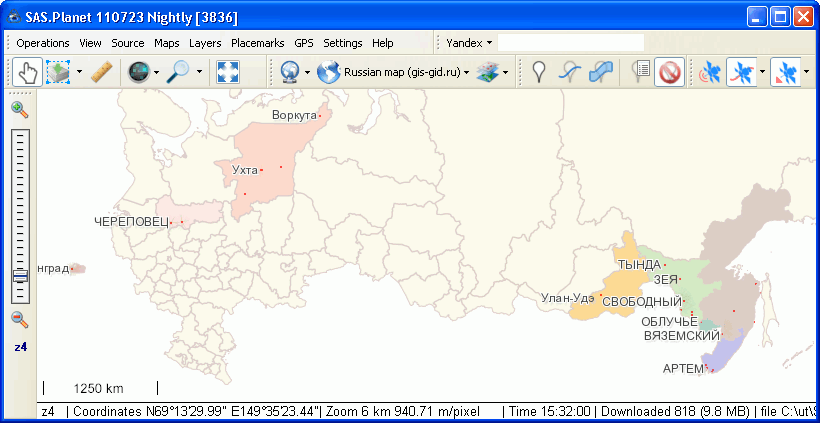

rsuan писал(а):А вообще считаю, что есть лучше сервис подобного типа карт, чем OpenStreetMap - это Гис-Гид, но его к сожалению нет в САС Планете. Я написал хотелку в баг-треккер по введению этого сервиса, но её почему-то удалили...
Ошибаетесь: он давно есть в SAS.Планете. И хотелку не удалили, а решили и потому закрыли. Где скачать карту - см. FAQ.

Tolik писал(а):Ошибаетесь: он давно есть в SAS.Планете. И хотелку не удалили, а решили и потому закрыли. Где скачать карту - см. FAQ.
Скачал и обновил плюсовой репозиторий (он у меня был), но почему-то всё равно не могу найти карты Гис-Гид. По вашей картинке смотрю, они должны называться Russian map, но их в основных картах почему-то нет. Репозитарий у меня располагается правильно, в папке Maps\plus.maps. Никаких оригинальных настроек программы не делал. В FAQ'е не обнаружил что дополнительные карты нужно как-то "включать".

Сообщение Tolik » 31 июл 2011, 13:48
rsuan писал(а):В FAQ'е не обнаружил что дополнительные карты нужно как-то "включать".
Ничего не надо включать, надо просто внимательно смотреть.
Находится в папке "Локальные карты".
По-русски называется "Карта городов России (gis-gid.ru)"
rsuan (31 июл 2011, 18:04)
