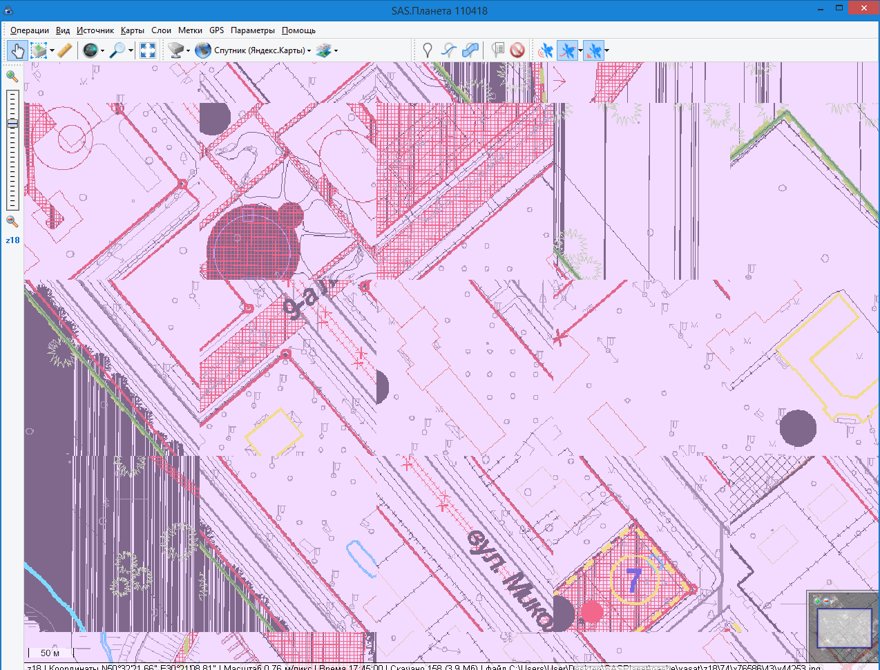

Сообщение andrwater » 28 фев 2017, 19:48
Помогите настроить, пропадает ориентация тайлов (точнее на картинке) буду благодарен!
.png
