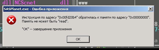

YaOlegK писал(а):Доброе утро!
Скажи пожалуйста, что за ошибка вылетает сейчас в программе?
Как получается:
Установлена программа на Я.Диске, что бы пользоваться за настольным ПК и планшетом.
Вот все метки понаносил в настольном ПК, открыл в планшете, все ок. А сейчас открываю на компе снова, а там вместо карт серый экран только, т.е. кэш не видит. При этом из интернета не грузит тоже.. Закрываю программу и вылетает такая ошибка. Может подскажите что-то?
подтверждаю
на почти голой XP sp3 с двумя картами вылетает аналогичная ошибка

garl писал(а):подтверждаю
Неужели мне придется тебе рассказывать что нужно делать в таких случаях?

Сообщение FiLinX » 19 май 2014, 14:14
а мне не стыдно - что нужно делать в таких случаях? :ugeek:
ps: вот это роль играет? - после установки хрюш, сначало сразу ставлю либы рунтаймов все, и тогда уже только фремворки вкорячиваю (иначе не выйдет)
а ставлю всё это, или единым dllsfull паком, отсюда - http://forum.oszone.net/thread-69794.html
либо по отдельности - http://forum.oszone.net/showthread.php?t=46682

Сообщение garl » 19 май 2014, 14:32
сильно не пинайте но elf не создаётся, вылетает при закрытии. машинка со 100% нагрузкой на проц, ХР сп2.
Сообщение vdemidov » 19 май 2014, 15:22
garl писал(а):
Версия дебажная?
PS: Но вообще это вопрос для багтрекера.

Сообщение Parasite » 19 май 2014, 19:00
garl писал(а):ХР сп2.
А текущий официальный - какой?
Плюс хотфиксы к.

Сообщение garl » 19 май 2014, 21:38
Плюс хотфиксы к.
так поэтому я и закрываю на это глаза, малого того что машина постоянно под 100% нагрузкой, Process monitor вылетает с такой же проблемой, так ещё и VNC хуками к САС-Планете пристаёт.
тикет делать не буду ибо отловить будет долго и незачем. считаем что у меня проблема разовая (за 3 месяца САС запускался на той машине всего 2 раза)
