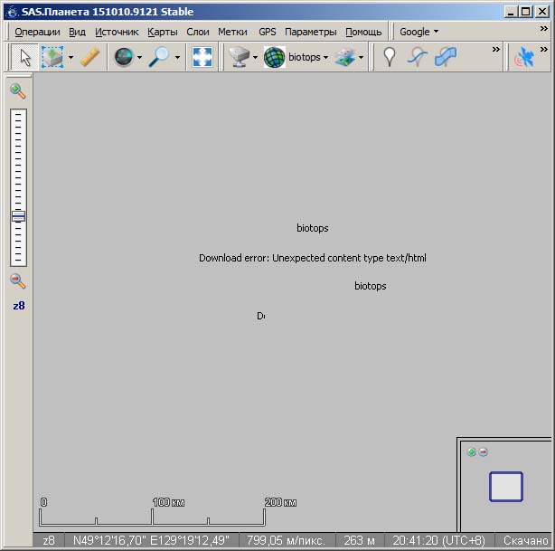

Ivan30,
biotops.zmp положил в H:\...\SAS.Planet.Release.151010\Maps\sas.maps
но на выходе только это
.jpg
Может что-то не так делаю?

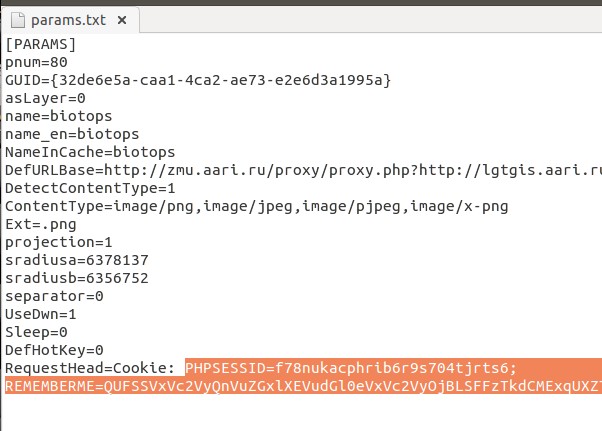

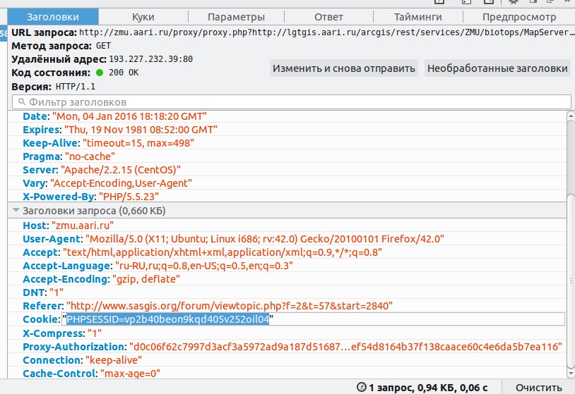

Грузить не будет, пока не доработаете zmp сами, и придётся каждый раз так делать, если входите/выходите из учётной записи на сайте. В biotops.zmp (это zip-архив, открывается любым архиватором) есть файл params.txt, самая нижняя строчка RequestHead=Cookie: - вот всё, что после RequestHead=Cookie: надо менять
алгоритм такой -
логинитесь на сайте
Исследуете тайл биотопов - там, где Вы видели "странные двойные адреса" ищете строчки headers или как-то так, в зависимости от браузера, ищете в них Cookie, (на примере мозиллы настройки - разработка - инспектор - вкладка "Сеть")
Копируете из браузера и вставляете в params.txt
запускаете саспланету и качаете
На первый взгляд геморройно, но это не сложно, и работает только так
разлогинитесь на сайте - опять карты в саспланете качаться не будут, пока заново всё не поправите :)
да, если хотите, чтоб биотопы отображались слоем поверх другой карты - в params.txt измените параметр asLayer=0 на asLayer=1
