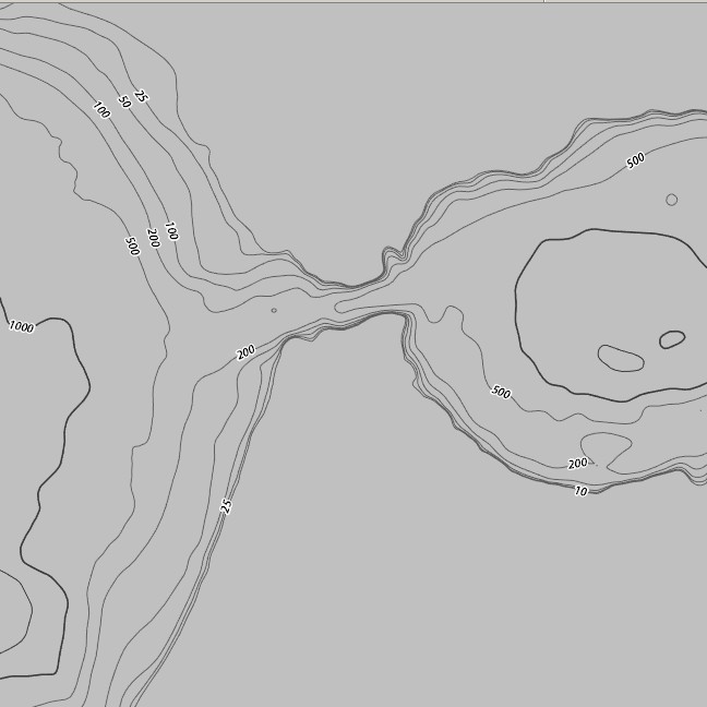

Сообщение Ivan30 » 27 дек 2015, 20:38
на скорую руку, контуры глубин. вроде не было
z3-z10
ArcGIScontours.zmp.zip

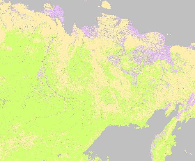

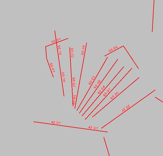

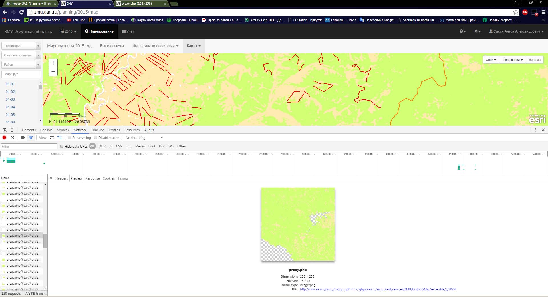

Помогите пожалуйста прикрутить карту биотопов.
В URL странный двойной адрес: http://zmu.aari.ru/proxy/proxy.php?http://lgtgis.aari.ru/arcgis/rest/services/ZMU/biotops/MapServer/tile/
Буду очень очень признателен!

Сообщение Ivan30 » 02 янв 2016, 10:43
http://zmu.aari.ru/planning/2015/map логин требует
прямая ссылка на тайл тоже http://zmu.aari.ru/proxy/proxy.php?http ... /2900/5187 , по разному пробовал.

что именно нужно? Вот этот прозрачный слой?
zmu.aari.ru.zmp
или вот это? это будет работать только с актуальными куками, если перелогиниться на сайте - грузить тайлы не будет, пока params.txt не поправите
biotops.zmp
