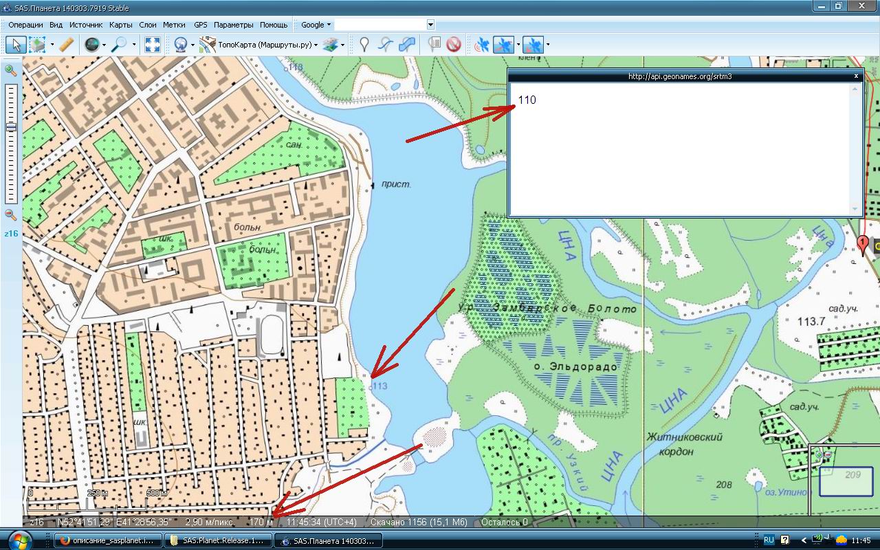

Сообщение mishachep187 » 15 мар 2014, 11:54
День добрый.
Подскажите по высотам,и их разности довольно существенной.
И второй вопрос, каким-то слоем пишется в кеш высоты? (про тот что на скрине 170 м)

Сообщение Papazol » 15 мар 2014, 14:45
У разных источников разные значения высоты. По картинке не понять, какой источник данных установлен. Если Google Earth или GeoCacher, то данные пишутся в кэш.
А вот в связи с этим вопрос: если в меню статусной строки указан источник SRTM3 или ASTER GDEM v2, то ведь данные о высотах должны запрашиваться через Интернет? И появляться в том же месте статусной строки, что и при установке источника GeoCacher, например? У меня не появляются, всё время 0 м. Через контекстное меню данные выводятся в окошко браузера нормально. Это баг или я что-то делаю не так?
Сообщение aleksjr » 15 мар 2014, 15:24
Я в папочку TerrainData\ASTGTM2 ПОМЕСТИЛ данные на нужный квадрат градус широты на градус долготы и всё заработало.То же самое и с SRTM3 плюс соответствующие галочки в свойствах.Релиз последний.
