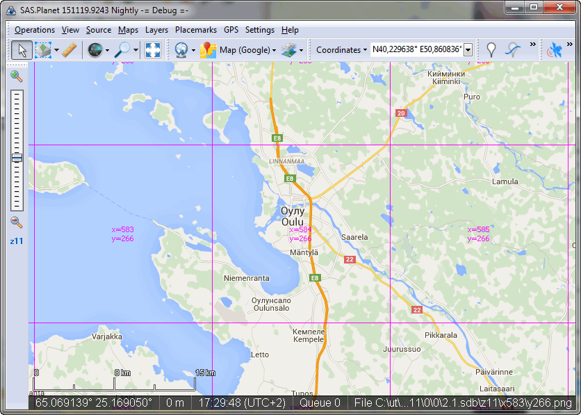

Вот тайл fonecta.fi с координатами (у них) x=72, y=245, z=8
https://kartta.fonecta.fi/oym?f=m&ft=png_nauti_256&x=72&y=245&z=8&key=FO1349G5NGDTJ52H913SFRK63928
А вот карта гугл - такой же тайл находится по координатам (в SAS) x=584, y=266, z=11
Значит, можно путём простых арифметических операций привести одни тайловые координаты к другим. Только придётся повозиться, вычисляя (подбирая) смещение для каждого зума.
