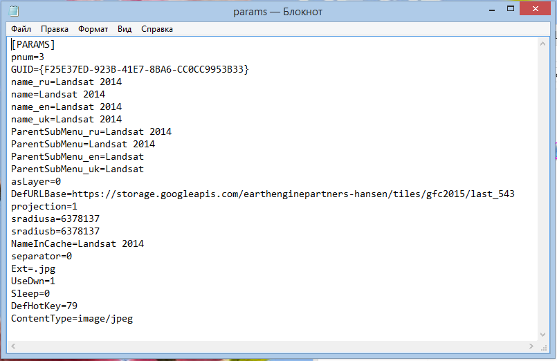

Сообщение AntonSasin » 17 ноя 2015, 09:41
Люди добрые! Помогите создать рабочую zmp.
Не могу никак прикрутить снимки ландсат c портала http://earthenginepartners.appspot.com/ ... bal-forest
Нужны покрытия Ландсата 2000 г и 2014 г. в варианте каналов 5/4/3.
Попробовал составить params.txt (см. во вложении) на ландсат 2014, но SASPlanet говорит Не найдено ..
Помогите, плиз!
.png
Параметры к слою Landsat 2014
AntonSasin
Сообщения: 7
Зарегистрирован: 17 ноя 2013, 04:37
Сообщение VMatveev » 17 ноя 2015, 17:17
AntonSasin писал(а):Люди добрые! Помогите создать рабочую zmp.
Помогите, плиз!
Потому что кроме params.txt есть ещё не менее важный GetUrlScript.txt ... :) Для данной карты он очень простой:
begin
ResultURL:=GetURLBase+inttostr(GetZ-1)+'/'+inttostr(GetX)+'/'+inttostr(GetY)+'.jpg';
end.
Ещё в самой программе иногда почему-то отваливается загрузка по https — пишет что-то вроде: "невозможно загрузить сертификат". Исправьте на http, и карта заработает.Пардон, это у меня в ишаке SSL отвалился... :)
Последний раз редактировалось VMatveev 20 ноя 2015, 20:08, всего редактировалось 1 раз.

Сообщение AntonSasin » 17 ноя 2015, 17:50
Сделал все, как сказали, но результата пока нет.. Ошибка 404..
Может что-то еще не так. Посмотрите вложение

Сообщение VMatveev » 17 ноя 2015, 18:08
У Вас не совсем правильный DefURLBase. Там должно быть: http://storage.googleapis.com/earthenginepartners-hansen/tiles/gfc2015/last_543/
Прикрепил свой змп, заведомо рабочий.
Landsat2014.zmp
Landsat-7. Глобальное покрытие за 2014 год. Комбинация каналов 5-4-3

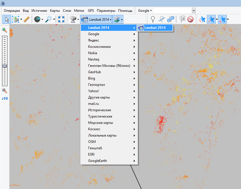

Сообщение AntonSasin » 18 ноя 2015, 09:52
В дополнение к предыдущему вложению добавлю мозайку Ландсата за 2000 г.
Источник: http://earthenginepartners.appspot.com/ ... bal-forest
Landsat2000.zmp
