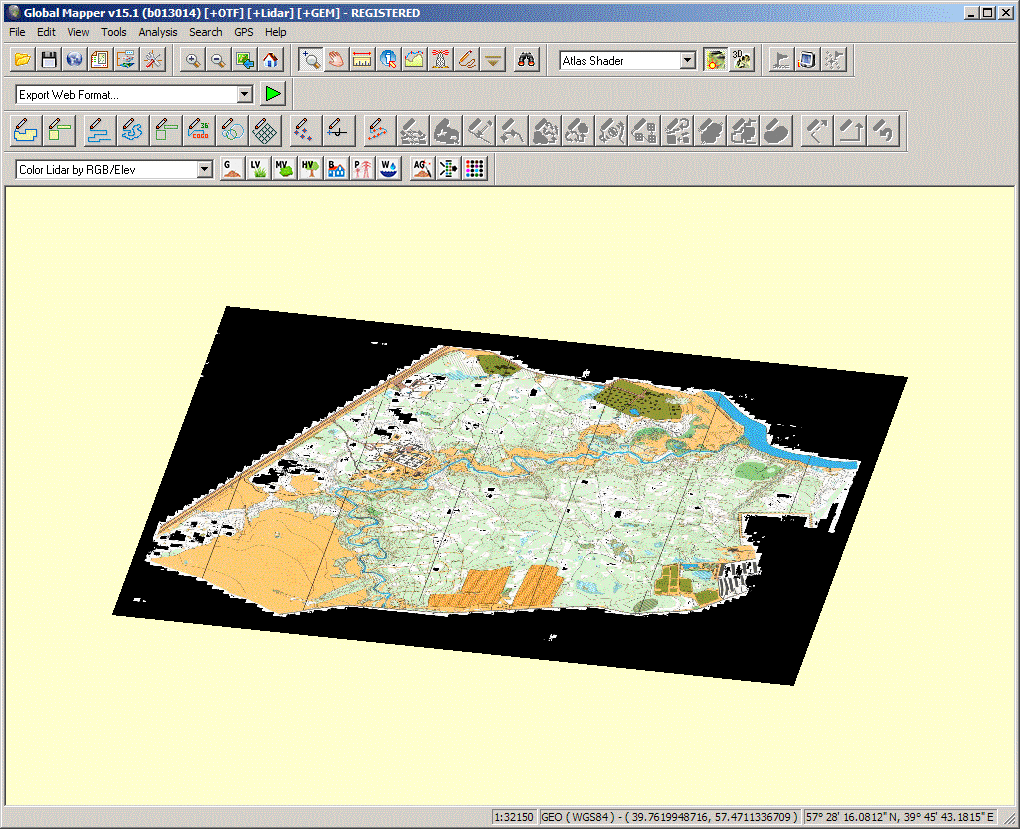

garl » Так эта "лесенка" получилась оттого, что я некоторые тэйлы удалил, Исходно в GM было , как на вложении ниже.
Поэтому я и спрашивал про вариант, когда можно было бы уменьшить размеры тэйлов и тем самым, удаляя ненужные маленькие тэйлы, добиться более точного выделения накладываемого изображения ...
PS. Кстати , а по Вашему способу в GM обязательно при наложении приводить оба совмещаемых куска к одной проекции ? ...
PSPS/ Впрочем - весь вопрос успешно решился назначением прозрачного цвета в GM на накладываемом куске :D
