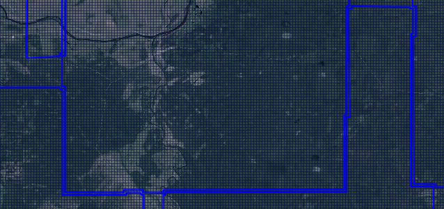

Выбрана довольно большая область. Нужна карта из спутниковых снимков с наивысшим качеством одним файлом.
Часть области в лучшем качестве у Berds eye север, болшая вертикальная полоса лучше у Бинго, и часть у Google.
Можно ли склеить в один файл эту область из трех спутников?
Заранее спасибо.
GaD
Зарегистрирован: 09 фев 2014, 05:06
Сообщение DJ VK » 09 фев 2014, 12:47
GaD писал(а):Выбрана довольно большая область. Нужна карта из спутниковых снимков с наивысшим качеством одним файлом.
Заранее спасибо.
варианта 2.
1) скачать целиком эти снимки, склеить в Global Mapper, обрезание и наложение сделать в нем.
2) скачать снимки. они все в одной проекции. требуемую область расчертить полигонами - разные цвета - разные сервисы. Включите сетку границ тайлов 18 масштаба, Следите чтобы полигоны не перекрывались (сравнивая места стыков выделить более приоритетные для вас, мешающие им полигоны - образать. для быстрого переключения взад-вперед назначьте картам горячие клавиши.). Если разметка делалась в масштабе 14м можно 18й(или какой вам нужен) качать после разметки :!: - для каждого полигона вызывать окно "операция с выделенной областью". После этого экспортируем каждый полигон( а лучше выделить всю область сразу, пометив нужные спутники и убрав раскладывание по подпапкам)через этот же диалог в единую папку.
Можно упростить процесс, если после разметки на непересекающиеся полигоны всей области в 14м масштабе для всех этих карт указать одну и туже папку в кэше и качать 18й масштаб по полигонным выделениям прямо в нее.
масштабы 17 и ниже генерятся из 18го. (см алгоритмы. box сглаживает, nearest повышает резкость, но применим лишь на несколько уровней вниз)
Создание непересекающихся полигонов по сетке границ тайлов. ни одного общего тайла у полигонов нет.
