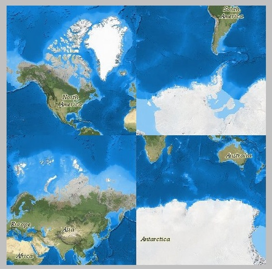

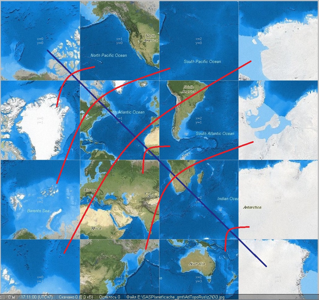

Здравствуйте!
Как подключить в SAS.Планета, кэш от программы "Советские военные карты" от atlogis.com под андроид?
По структуре, этот кэш похож на Global Mapper Tiles (GMT) и можно его подключить без проблем в SAS, но есть одно но.
Как я понял, оси абсцисс и ординат поменяны местами. Т.е. сама структура кэш, это и есть GMT, но сами снимки расположены так, что x это y, а y это х.
См. скрины:
на z3 слое я постарался изобразить, что на что поменять.
Синей чертой обозначены тайлы которые находятся на своих местах независимо от слоя (от z1 до z14, тайлы по этой диагонали на своем месте, что собственно логично).
Красными дугами предполагаемая замена местами тайлов.

Сообщение zed » 03 дек 2014, 17:13
alezjig писал(а):Как подключить в SAS.Планета
Штатными средствами, видимо, никак. Формат кэша: z<ZOOM>\<X>\<Y>.ext и у нас такого нету. Есть хотелка про похожий формат - 0002038: Формат кэша: 43 Mobile Atlas <ZOOM>\<X>\<Y>.png.
Сообщение Parasite » 03 дек 2014, 19:28
...но ничего не мешает рассортировать\переименовать тайлы в САСовый формат скриптиком из десятка строк, и не ждать исполнения хотелки.
Сообщение zed » 03 дек 2014, 20:43
Отработал ту хотелку, теперь можно пользоваться :) Единственное - оторвать буку z у папкок с зумом.
