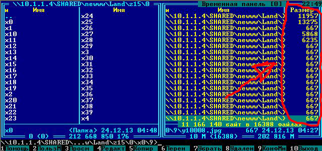

Сообщение bk99 » 04 янв 2014, 18:54
Ivan30 писал(а):открыть папку с кешем, поиск->найти все файлы с расширением таким-то->отсортировать по размеру->выделить->удалить
bk99 писал(а):Винда тупо не отличает файлы с размером 191 байт от файлов с размером 259 байт. Все они идут как 1 кб.
Parasite писал(а):Большего бреда я давнооо не слышал.
Да пожалуйста: Изображение
Вернёмся к коду. Как его запустить?
PS Да, ещё я не понял - что там оптимизировано под винду?

Сообщение Parasite » 04 янв 2014, 19:52
bk99 писал(а):Да пожалуйста:
Винда (про которую разговор и) вовсе не ограничивается строкой "Размер" в штатном Проводнике (вернее, в его поисковом аддоне) - бо есть еще +100500 программ (под ту же винду, заметьте) без оного "округления". FAR, TC и легион им подобных. То, что там кажет Поиск - еще не значит, что винда "не отличает". На здоровье:
Но они тоже упадут, если файлов будет много.
bk99 писал(а):Вернёмся к коду. Как его запустить?
У меня - perl.exe "Чистка кэша.pl" <ENTER>
bk99 писал(а):Да, ещё я не понял - что там оптимизировано под винду?
Ну например, строка "system "cls"" - 100% указывает на винду, ибо в родной для данного языка системе сие чудо вызовет беззлобную ругань.
