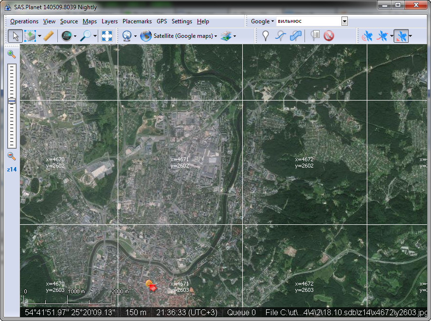

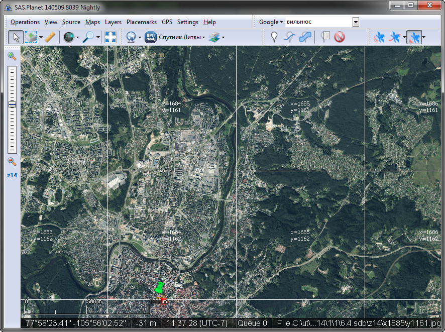

Посмотрел я эту карту. К сожалению привязки никакой даже близко не получится, т.к. не только границы тайлов, но и масштаб не соответствует стандартам, см. скриншоты:
Так что, я думаю, можно не заморачиваться и удалить все эти смещения.

Всё работает, одна проблема: как найти Вильнюс?
Надо, нажать кнопку Goto, выбрать координаты, тайловые, и ввести цифры, которые видно на скриншоте:
x=1684, y=1162, z=14 (я их посчитал из адреса тайла - перевёл просто из hex в dec).
На зумах с 12 по 15 это работает, а на других зумах Вильнюс куда-то убежал, надо искать.
Когда найдёте, при желании можно в скрипт добавить смещения, разные для разных зумов, поэтому удобно использовать array.
Сообщение Tolik » 27 июн 2014, 22:57
На зумах 16 и 17 Goto x=8420, y=5812, z=16.
На зумах 18 и 19 Goto x=42102, y=29061, z=18.
На зумах 9-11 Goto x=42, y=29, z=9.
