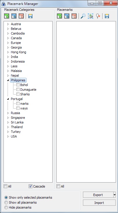

Сообщение Pitalenko » 25 окт 2013, 12:24
garl писал(а):
Pitalenko писал(а):Подскажите, на что влияет галочка "Каскад"? Как ей пользоваться? Тыкаю, но изменений не вижу. Отметил на скрине.
при выделении группы - будут выделятся и подгруппы внутри
у меня группы не выделяются, нет чекбоксов у групп. На скриншоте видно. Так и должно быть?

Сообщение garl » 25 окт 2013, 18:50
ну в последней ночнушке вот так

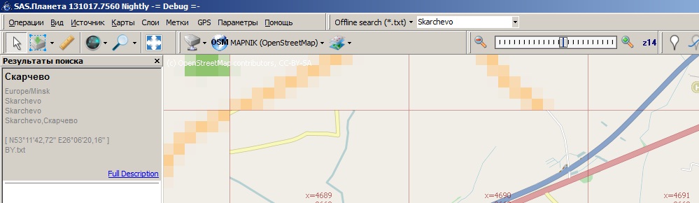

Сообщение Yurec66 » 29 окт 2013, 13:03
В последнее время заметил, что тайлы Google вообще не закачиваются. Пишет нет таких снимков на сервере, хотя это сообщение выдает там, где обычно раньше все нормально показывалась. Я уже вспоминал дебаты по поводу бана - ан нет, и на следующий день и на следующий то же самое. Может с сасом что случилось? Версия 131007.7532. И еще offline поиск не работает. Даю найти город(не говоря уже о мелком селе), который есть в файле Userdata\BY.txt ? а сас пишет не найдено. Фигня какая то. Нервирует слегонца.

Сообщение garl » 29 окт 2013, 13:08
Yurec66 писал(а):Даю найти город(не говоря уже о мелком селе), который есть в файле Userdata\BY.txt ? а сас пишет не найдено. Фигня какая то. Нервирует слегонца.
ну незнаю...
upd: не ищёт русские названия.
создавайте тикет в багтрекере
