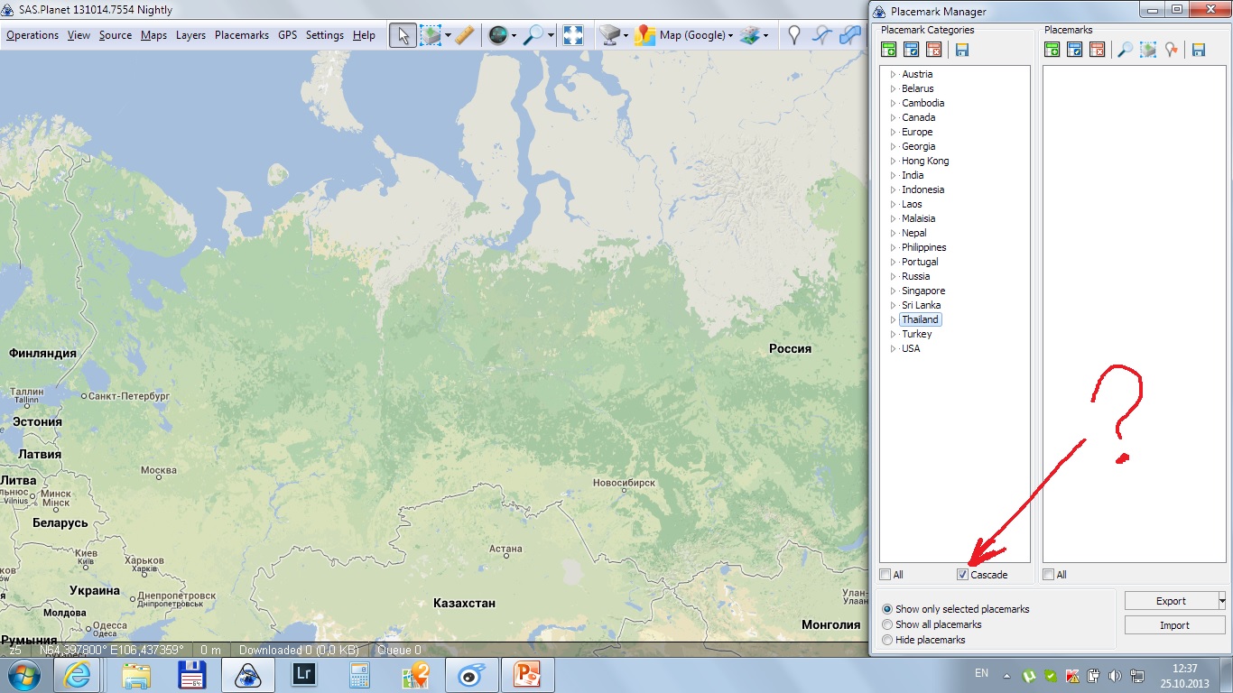

Сообщение Pitalenko » 25 окт 2013, 10:41
Подскажите, на что влияет галочка "Каскад"? Как ей пользоваться? Тыкаю, но изменений не вижу. Отметил на скрине.

Сообщение garl » 25 окт 2013, 10:53
Pitalenko писал(а):Подскажите, на что влияет галочка "Каскад"? Как ей пользоваться? Тыкаю, но изменений не вижу. Отметил на скрине.
при выделении группы - будут выделятся и подгруппы внутри
