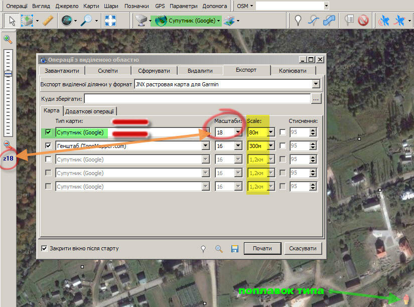

Да и не только Google-спутник. Все зависит от типа кеша. По желанию можна и Google-спутник "заставить" :lol: . Но заморачиваться этим не стоит, для вашей промежуточной задачи, если вы правите тайлы , рисуете поплавки, редактируете картинку и т.п. ( кстати
Я остановился на бесплатном FastStone Image Viewer, те же 34000 тайлов на лучшей конфигурации ПК а также без антивируса он делает за 17минут.
Фотошоп , Batch process с двумя-тремя корректирующими операциями в быстродействии уступает значительно.
ACDSee (скажем Pro 2) вылетает при обнаружении тайлов с одинаковыми именами (а они всегда у нас присутствуют (см.соседние горизонтальные тайлы ) .
Другие проги или не поддерживают структуру каталогов - подкаталогов, или не допускают перезапись картинок.
руководствуемся принципом : Поставь от куда взял.
А уже для задачи экспорта на каком зуме видим свои "поплавки", тот зум и указываем при экспорте. Чего там еще мудрить.
Проблемы отображения слоев в готовом продукте решаем вышеизложенным софтом, но если слой пустой (скажем скачали z18 а указали при экспорте z17, или скачали z18 а после пакетной обработки переписали в z17) то в темной комнате черной кошки мы не увидим :cry:
