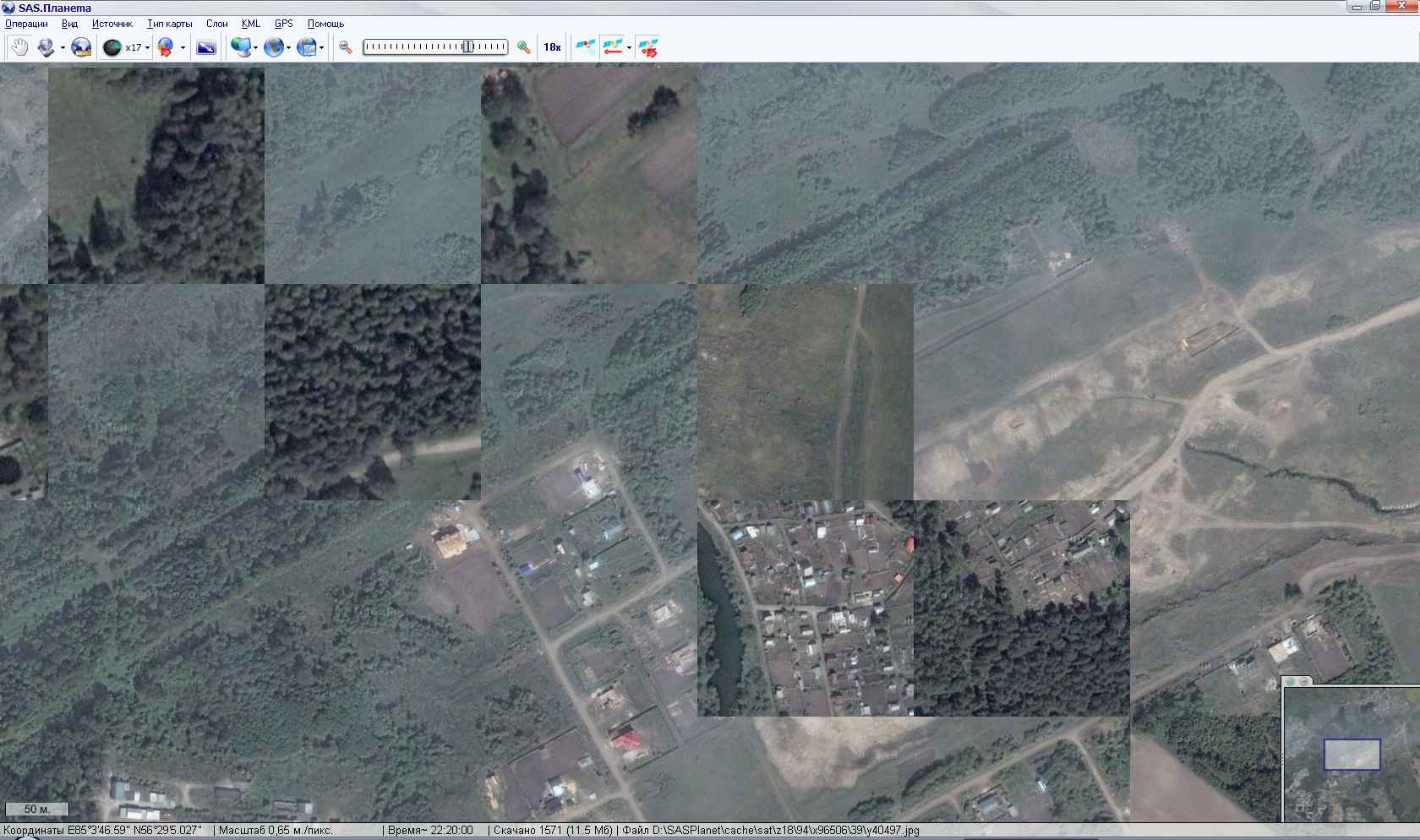

Есть такая проблема во время загрузки участков при помощи "операции с выделеной областью" вместо некоторых таилов записываются тайлы из друхих мест( и даже другого зума), и кажется тех мест которые просматриваеш обычным способом :(
.jpg
Например вот так
