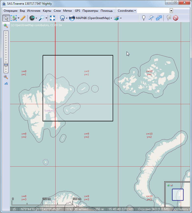

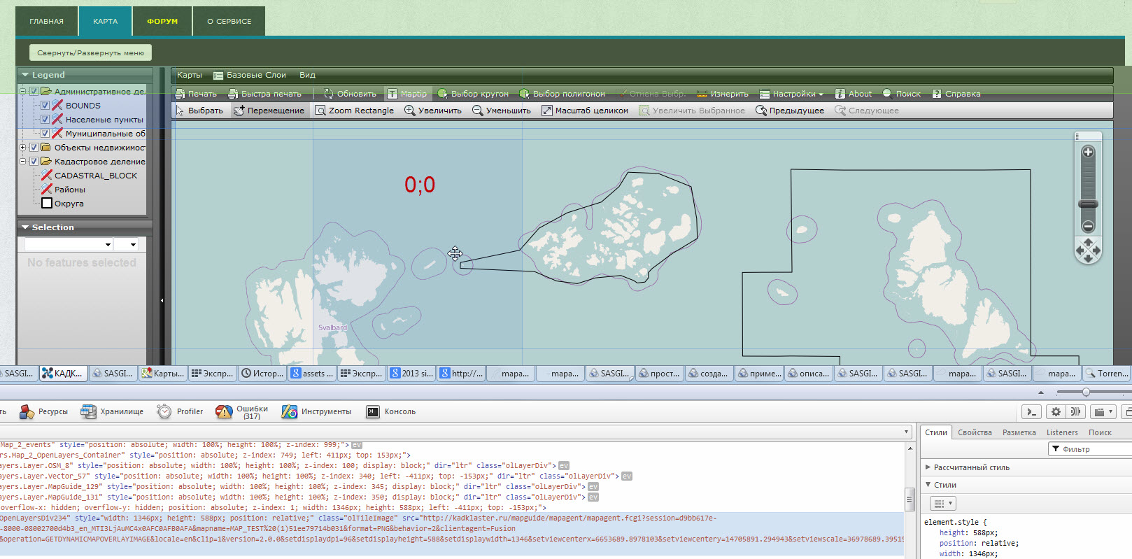

Координаты тайла (0;0) (зум по сайту 15) когда на сайте появляется отображение слоя, расположен в районе тайла (9;1) (зум 5 по СасПланет), но перекрывает из-за того что координатная сетка тайлов на сайте сделана от собственного отностильного нуля и с шагом 300 пикселей.
отсюда, даже если Slinger подставит в окне goto (перейти) координаты тайла, указанные Tolik, то, возможно, какой-то тайл отобразится, но однозначно не тот, что должен
