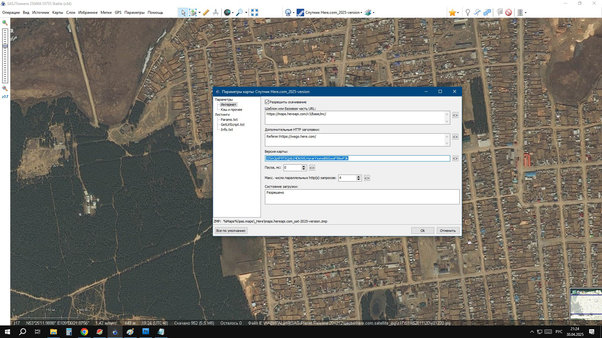

Собрал версионный набор, с подстановкой свежих апикеев в листингах в окно "Версия карты"

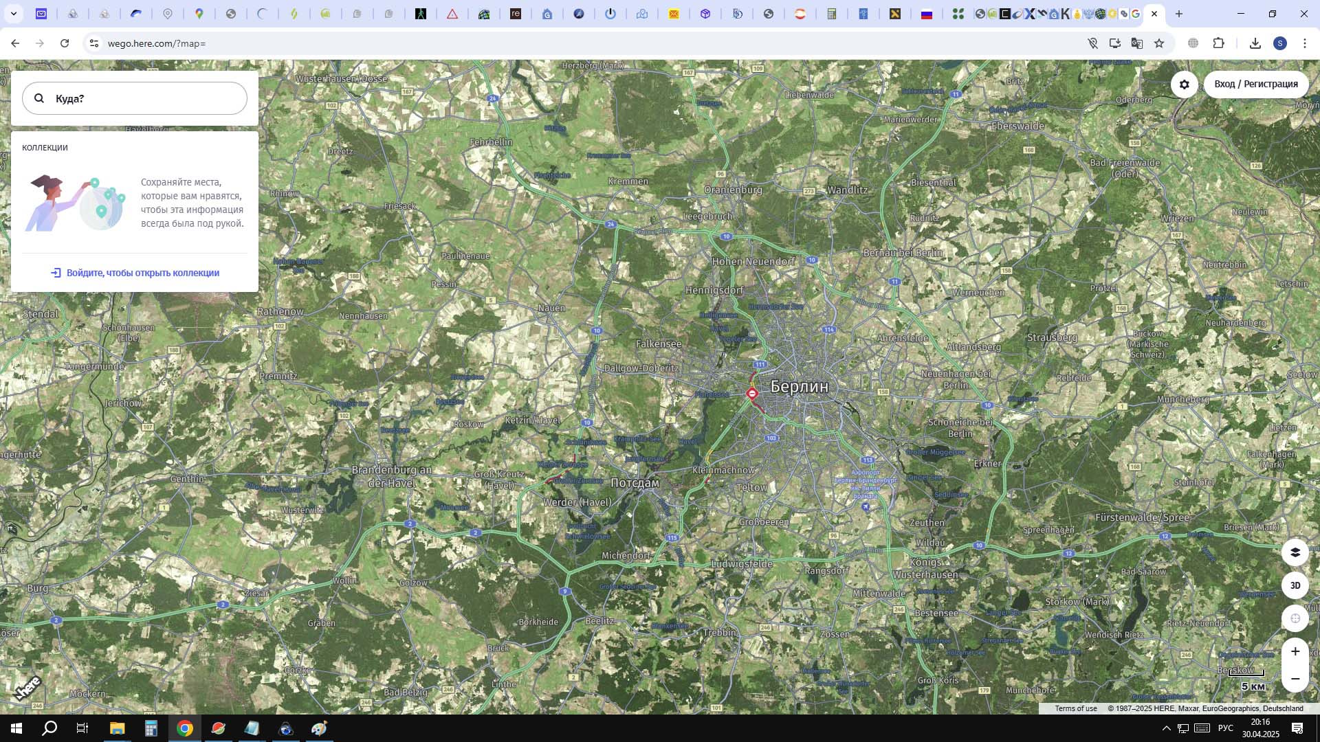

1. Открываем ссыль https://wego.here.com/?map
- у меня без VPN это выглядит так:
2. Усли удалось зайти без VPN, или с ним - уже хорошо:

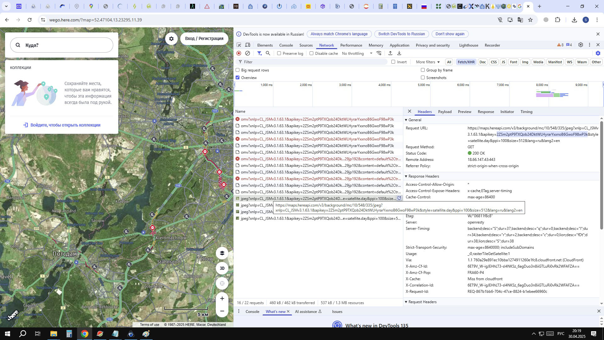

3. Банально через Инструменты разработчика находим урл растрового тайла и копируем апикей:
4. Подставляем его в нужный источник в листингах в окно "Версия карты", жмем ОК:

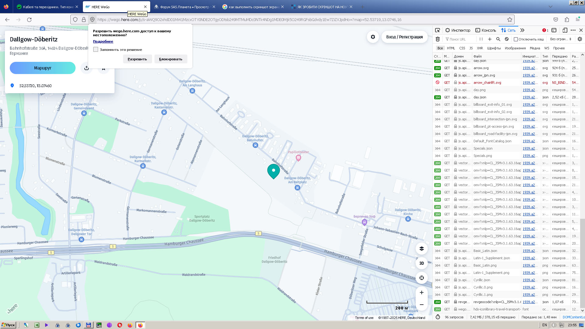

ingener писал(а):3. Банально через Инструменты разработчика находим урл растрового тайла и копируем апикей
У нас нет проблем с заходом на их сайт, но у меня строчки с jpg не появляются.
Вот копия страницы их сайта с открытой опцией разработчика - фирефокс 115 портальный.
Можно подсказать, что делаю не так?

Сообщение mate » 22 май 2025, 20:03
Maksim773 писал(а):У нас нет проблем с заходом на их сайт, но у меня строчки с jpg не появляются.
Это потому что у вас включена карта, а не спутник. Переключитесь в слоях на спутник, появятся и строчки с jpeg.

Сообщение Maksim773 » 22 май 2025, 21:04
mate
Все нормально -получилось.
Но странно, что apikey=TqaibxB0fx_nNTagndJXITYAiU6KSbGFM8nORsWtkZo - уже здесь мелькал. То есть налицо повтор.
