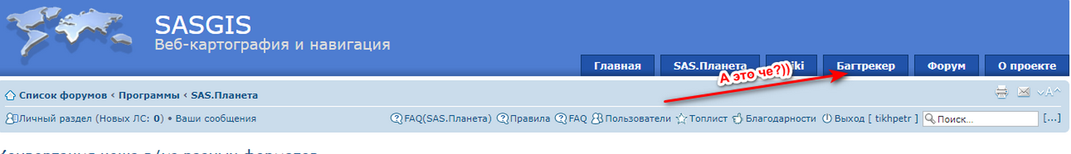

Столкнулся с неприятной ошибкой, но не нашел, где тут багтрекер. Вот по этим координатам N44°56'32.9217" E40°07'54.1405" не хочет скачиваться один тайл в карте OpenTopoMap.ru в 15 зуме. Планета пишет, что файл неожиданно текст/html. Хотя в вебе весь этот участок скачивается без проблем. Более того, я могу из планеты скопировать адрес тайла и получить его в браузере.
В связи с этим вопрос. Скачано (в sqlite) уже много, переводить весь кэш в файловый, засовывать в него один тайл, потом конвертить его обратно не хочется. Как по-быстрому вставить имеющийся png в базу кэша в нужное место? Или есть алгоритм, позволяющий конвертнуть малую часть кэша (только одну базешку) и проделать описанный финт?
ReAlex
Сообщения: 30
Благодарил (а): 6 раз.
Поблагодарили: 5 раз.
Re: Конвертация кеша в/из разных форматов.
Сообщение tikhpetr » 30 сен 2022, 09:11
