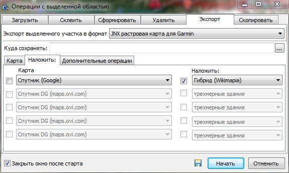

Сообщение Speedskater » 19 июн 2013, 10:03
garl писал(а):
Speedskater писал(а):Прибор перепрошит, jnx видит, но наложенные слои почему-то нет
так а где вы взяли JNX с наложением?
пока возможности накладывать слои - нет.
Тогда непонятно, зачем при экспорте в JNX предлагается наложить слой

Сообщение garl » 20 июн 2013, 23:45
версия из скриншота - ещё с этой вкладкой, сейчас оной нет
я рисовал универсальный интерфейс под экспортёр в JNX, написали классический экспорт и не задействовали наложение.
по истечении времени (в ночнушках) неиспользуемые вкладки убрали.
если руки дойдут и смогу - я конечно попробую сдеать наложения, но видно будет по ходу дела...
Сообщение Speedskater » 21 июн 2013, 01:15
garl писал(а):версия из скриншота - ещё с этой вкладкой, сейчас оной нет
Понятно. То есть залить к примеру гибрид Wikimapia в Гармин пока нет возможности? Даже если в каком-то другом формате?
Заранее спасибо за ответ!

Сообщение garl » 21 июн 2013, 08:04
wiki можно выгрузить как растровый слой
