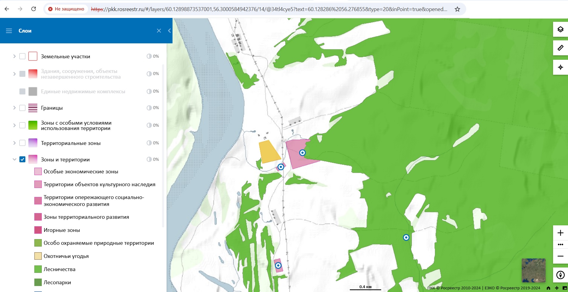

Здравствуйте, раньше была возможность настроить выгрузку слоев с карты росреестра, сейчас не получается. Интересует выгрузка слоя в САСпланету "Территории объектов культурного наследия". Готов отблагодарить за помощь.

Enrrr писал(а):Здравствуйте, раньше была возможность настроить выгрузку слоев с карты росреестра, сейчас не получается. Интересует выгрузка слоя в САСпланету "Территории объектов культурного наследия". Готов отблагодарить за помощь.
Доброго времени суток! Enrrr, оно и сейчас всё работает. Если не умеете пользоваться Поиском, то сообщаю, что в разделе "РосКосмос, ГГЦ, РосРеестр, КосмоСнимки" имеется специальная ветка "РосРеестр Кадастровые границы".
На первой странице - полный набор всех слоев РР, на второй - дополнительно слой "Объект туристского интереса", на последней - скрины подменю. На 4 скрине - ЗОУИТ, вам нужен слой "6-Прочие Зоны и территории".
Вот только и в самом Росреестре по слою "Территории объектов культурного наследия" нет отдельного идентификатора.
У них практически весь список "Зон и территорий" слит в один слой "6-Прочие Зоны и территории".
Жмете ПКМ - "Информация о слое" - выйдет окно с "цветовой дифференциацией штанов"(С). По нему и найдете свои "Территории объектов культурного наследия"...
