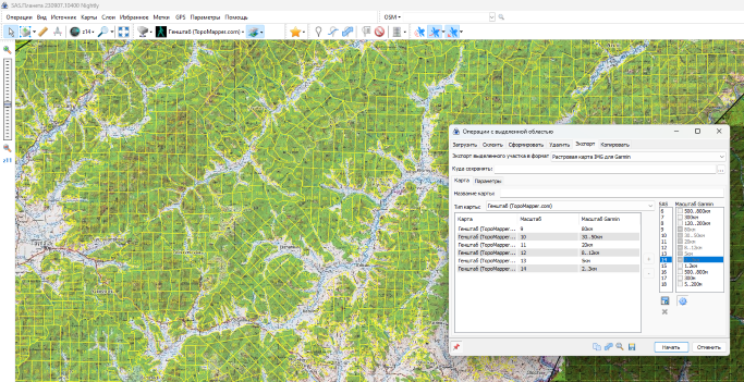

Ну да, круто. В Sasplanet заработало. Может не в тему ветки, но как теперь сделать карту для Garmin по этой части? Ну чтобы было наложение слоя Лесхоза?
Sunbeamik
Сообщения: 41
Благодарил (а): 13 раз.
Сообщение vlasto1 » 26 дек 2023, 00:39
Склеить в tif с привязкой, загрузить в GM, конвертировать в jnx.

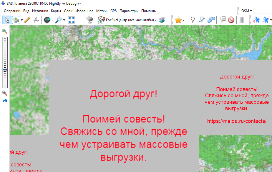

Друзья, приветствую. У всех такое, когда стоит ГГЦ все масштабы? И что делать?

Сообщение ingener » 13 фев 2024, 11:11
Доброго времени суток!
Судя по банерам - пожадничали... У меня нормально заливается.
Либо скрипт древний или кривой. Выложите в студию свой GetUrlScript.txt, а лучше целиком zmp. Посмотрим, что не так.

Сообщение Sunbeamik » 14 фев 2024, 06:06

Вот. Сейчас проверил. Всё также осталось.

Сообщение ingener » 14 фев 2024, 14:08
Sunbeamik, ваш zmp у меня нормально работает на всех оф-релизах и ночнушках по крайнюю 240212.10503.... Причем под движком WinInet шустрее...
Возможно банят, если по области выкачиваете. Попробуйте в Настройках карты в "Пауза, мс." проставить например 100-200 мс.
А на других ГГЦ тоже банер вылетает, или они без проблем?
