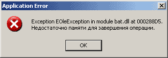

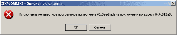

Если вначале открыть SASPlanet, а потом Internet Explorer - выскакивают последовательно 2 ошибки:
Последний раз редактировалось arxey 28 окт 2008, 07:04, всего редактировалось 1 раз.

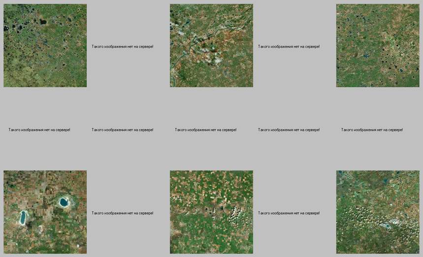

Еще о "связи Internet Explorer и SASPlanet"...:
в кэш SASPlanet c прокси попадают только четные тайлы (на каждом уровне приближения). Выглядит это так:
