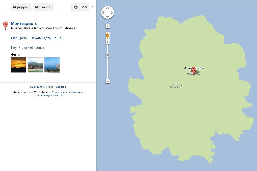

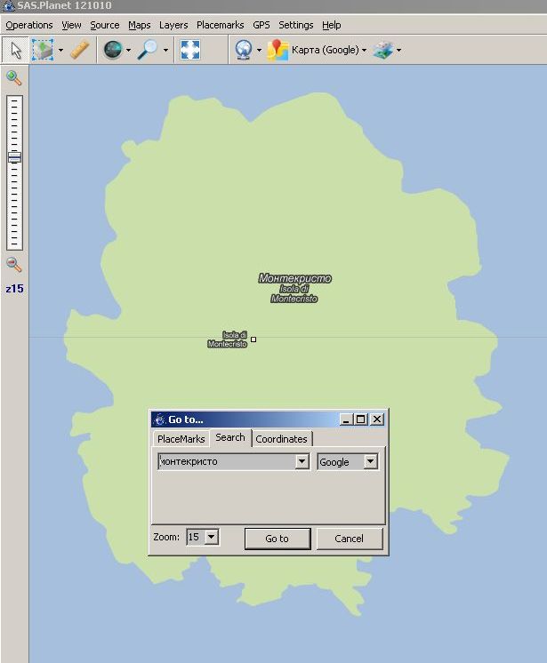

Озадачен работой поиска.
С городами типа Москвы проблем не возникает, а вот с всякой мелочью туго.
Пример - поиск острова монтекристо - не ищет ни на русском, ни на английском, даже если о него спотыкаешься :)
(картинки прилагаются)
В maps.google.com нашел, правда пришлось поиграть масштабами.
В SAS такой масштаб не подобрался :(

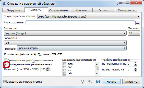

2. Второй вопрос, все же, ближе к самой программе. Когда я склеиваю фотографии в сас планете, в ней есть возможность наложить на фото другие слои, например, кадастровые границы, яндекс гибрид и др.. А можно как то накладывать свои метки, треки-маршруты? А то очень напрягает потом это все в паинте дорисовывать на фотографии...
wowai
Зарегистрирован: 25 июл 2012, 18:22
Сообщение rass » 20 апр 2013, 21:16
wowai писал(а): А можно как то накладывать свои метки, треки-маршруты?
Попробуйте галочку поставить при склеивании.

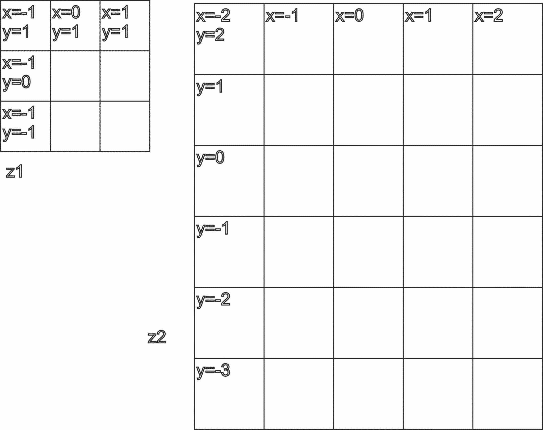

Сообщение desert » 21 апр 2013, 10:35
garl писал(а):
desert писал(а):Подскажите как получить переменную - количество тайлов по Х/У?
inttostr(round(intpower(2,GetZ)) оно?
меняю формулу на "ResultURL:=GetURLBase+'&z='+inttostr(GetZ-1)+'&x='+inttostr(round(intpower(2,GetZ))+'&y='+inttostr(GetY)", не копирует ссылку на тайл основной карты (чтобы посмотреть какой УРЛ формируется).
Смысл этой операции в том что на карте если например 4 тайла по Х, то нумерация у них : -1, 0, 1, 2.

Сообщение desert » 21 апр 2013, 16:17
Добил скрипт.
Конечный результат:
var
XC,YC: Integer;
begin
XC:=GetX-round(intpower(2,GetZ))/4;
YC:=GetY-round(intpower(2,GetZ))/4+1;
YC:=YC*(-1);
ResultURL:=GetURLBase+'&z='+inttostr(GetZ-1)+'&x='+inttostr(XC)+'&y='+inttostr(YC);
end.
Условия были:
Теперь появилась новая проблема, карта не совпадает намного.
