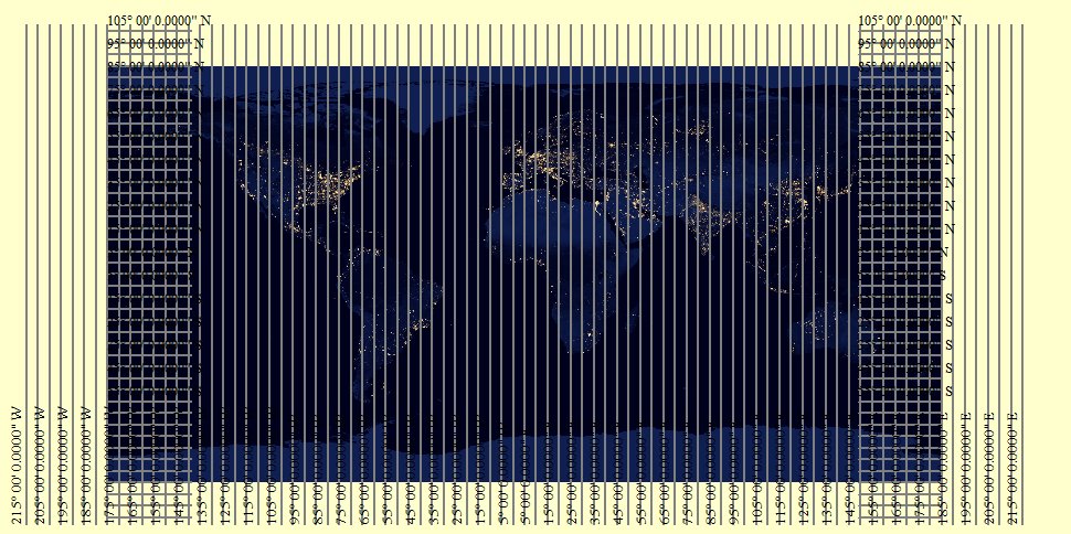

Еще одна карта ночных огней планеты. Одна из лучших, если не самая лучшая на сегодня. Видны треки магистралей и проспектов.
http://earthdata.nasa.gov/labs/worldvie ... geographic
Тайлы 512х512. Попытки прикрутить чрез ресайц в 256х256 не удались - НАСА там еще и с координатами намудрили...
Может почтенные гуру посмотрят/подскажут?

Сообщение Tolik » 12 дек 2012, 17:36
О, это карта, из которой сделано видео The Earth At Night!
Ресайз не получается - надо попробовать распил.
http://map1.vis.earthdata.nasa.gov/wmts-geo/wmts.cgi?TIME=&SERVICE=WMTS&REQUEST=GetTile&VERSION=1.0.0&LAYER=VIIRS_CityLights_2012&STYLE=&TILEMATRIXSET=EPSG4326_500m&TILEMATRIX=5&TILEROW=5&TILECOL=21&FORMAT=image%2Fjpeg
TILEMATRIX - это Z
TILEROW - X
TILECOL - Y
Сообщение garl » 12 дек 2012, 17:58
еслиб там были только нестандартные тайлы...
там нестандартная проекция к тому же...
Сообщение Tolik » 12 дек 2012, 18:07
Кажется, такая же, как в GE?

Сообщение Parasite » 12 дек 2012, 20:26
arxey писал(а):Еще одна карта ночных огней планеты. Одна из лучших, если не самая лучшая на сегодня. Видны треки магистралей и проспектов.
А что мешает взять одним файлом, да и порезать? Там в геотиффе уже все привязано.
Сообщение arxey » 12 дек 2012, 21:40
Parasite писал(а):А что мешает взять одним файлом, да и порезать? Там в геотиффе уже все привязано.
так то да, но там еще куча посуточных данных с Модис Аква/Терра - ночная/дневная температуры, пыль, пожары, полный набор спектральных диапазонов, снежный/ледяной покровы и прочее... а алгоритм 1.

Сообщение Tolik » 13 дек 2012, 11:29
А какой гляделкой это открывать? Интересует самый простой вариант.
Сообщение Parasite » 13 дек 2012, 11:51
Что именно это? ГеоТИФФ? ГлобалМаппер тот же его нормально жрет, с учетом привязки. Или GES.
Если GM не сожрет такой большой piece of...Earth за раз, или если памяти не хватит - то там же на той же странице 8 более маленьких кусков, тоже в оном тиффе. Обработать по одному, они уже привязаны.
