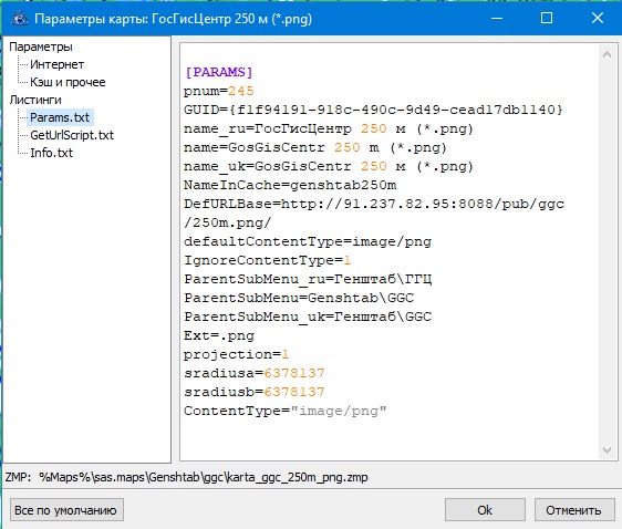

Сообщение vlasto1 » 29 мар 2023, 20:39
с серверов garl-а не грузится даже не год назад, а несколько лет, как билиберду там закрутили.
Первоначально у него было, скрин.
