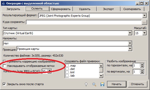

Несколько идиотский вопрос, но никак не могу сообразить. Подгрузил полигональную метку в sas, теперь необходимо сохранить изображение вместе с этой меткой. Но при сохранении выдаёт только карту (гуглокарта в моём случае), метка там не отображается. Есть ли способ и метку тоже сохранить на изображении?

Сообщение garl » 06 мар 2013, 21:33
Slinger писал(а): Есть ли способ и метку тоже сохранить на изображении?
Slinger (06 мар 2013, 21:40)
