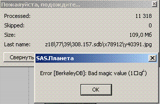

Сообщение T_Im » 10 окт 2012, 11:35
Есть кеш, утилита sdb_util версией из шапки проходит его в режиме verify без ошибок, но кеш глючит (не идет построение карты заполнения). Если экспортировать его, SAS вылетает с ошибкой - см. вложение
что можно сделать (кроме удалить битый файл)?
(битая часть базы http://zalil.ru/33836858 37МБ)

Сообщение zed » 10 окт 2012, 11:39
Судя по сообщению, это кэш от древней версии САСа у которой был другой формат Беркли-кэша. А сам кэш должен быть рабочий, по крайней мере в той версии САС, в которой он был создан.

Кеш убился при падении в синий экран винды XP (шла закачка, упало не от нее), никакие режимы восстановления не дают результат (причем при режиме "Salvage data" db_dump вылетает с ошибкой "Инструкция .... обратилась к памяти... Пямять не может быть "read"").
Файл 621.324.sdb 270М, если надо - могу выложить.
