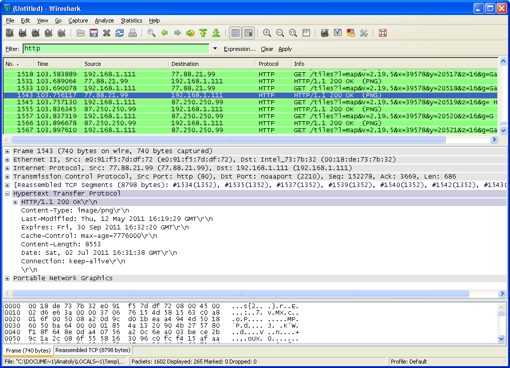

Сообщение Tolik » 02 июл 2011, 20:41
rsuan писал(а):Если, конечно, опять кто-то не будет утверждать, что тайл скачивается весь :)
Я таки буду это утверждать.
Вот вам окно Wireshark. Я, кажется, повторяю это слово уже 3-й раз и, надеюсь, последний.
Вот пакет, которые пришёл на мой комп, когда тайл уже был в кэше и стояла опция "только при различии".
Он пришёл целиком. Может быть, SAS.Planet его проигнорировала, отбросила, не знаю. Но до моей сетевой карты он добрался и счётчик трафика его посчитал.
В этом примере получилось: png-файл 8553 байта, весь пакет 8798 байт, состоит из 7 TCP-сегментов.
rsuan (02 июл 2011, 20:44)

Сообщение Tolik » 02 июл 2011, 21:07
rsuan писал(а):Вот же ёлки-палки... Может быть Tolik и divinets тестировали разные карты? Как говорит Parasite, если в заголовке нет данных о размере или дате файла, то файл приходится скачивать весь, может у Tolik'а как раз этот случай, а у divinets - нет? Меня больше интересуют карты Google-Спутник.
У Tolik'а прошу прощения, что не юзаю ещё Wireshark.
Так поюзайте его, сразу всё будет понятно.
Что за картинку показал divinets - не знаю, жду, когда он объяснит.
Данные о размере в заголовке есть, посмотрите же на скриншот, наконец.
Я думаю, карты ни при чём. Просто SAS.планета так работает. То есть скачивает целиком и не парится.

Tolik писал(а):Он пришёл целиком. Может быть, SAS.Planet его проигнорировала, отбросила, не знаю. Но до моей сетевой карты он добрался и счётчик трафика его посчитал.
Обратите внимание на строчку "Reassebled TCP segments" - это как раз обьединение нескольких MTU (в Вашем случае - 740 байт на тот что на скрине) при анализе всей посылки с сервера.

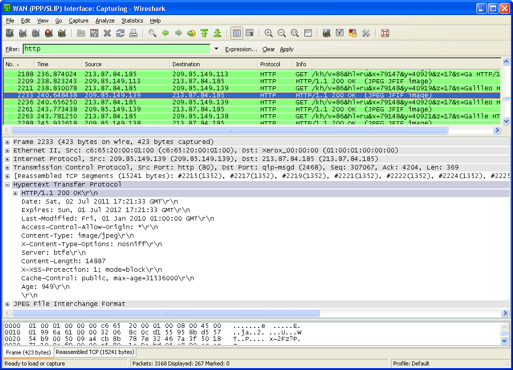

Не поверите, решил попробовать медленный интернет. Отключил WiFi, вошёл в сеть через E-GPRS (EDGE), скачал спутник Google.
Не нашёл ни одного пакета на тему disconnect.
SAS.Planet шлёт только HTTP GET, получает тайл, шлёт TCP ACK. Всё.
Не знаю, что значит "Client disconnected" в случае HandyCache. Может, какая-то особенность в работе с прокси. Ставить его и анализировать неохота.
P.S. Кстати, вот что шлёт гугл:
rsuan (03 июл 2011, 16:51)
