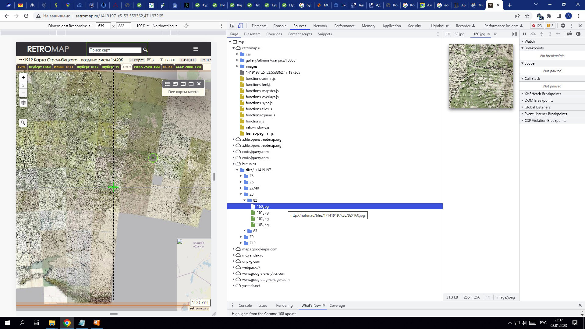

Доброго времени суток! fantozii, теперь Все Исторические можно заливать отсюда: http://retromap.ru
Вот на пробу образец - "1919 Карта Стрельбицкого - поздние листы 1:420K". ( http://retromap.ru/1419197_z5_53.994853,44.472656 )
Под остальные карты Стрельбицкого, в колличестве 61 шт., надо создавать свои zmp.
То есть клонировать этот образец, менять название карты, затем в params.txt подставлять новый GUID, соответственно изменить все названия
name_ru=
name=
NameInCache=
далее в DefURLBase= подставлять базовую часть URL-а под каждую из карт. URL-ы выковыриваете на самом retromap.ru, например через Инструменты разработчика.
GetUrlScript.txt - оставлять без изменений.

Разве на retromap нет защиты от копирования? Помнится, тайлы были как-то перепутаны, то есть некоторые карты нормально не отображались.
Сообщение ingener » 09 янв 2023, 05:11
Tolik, не, там всё нормально заливается, по крайней мере на тех картах, с которыми уже возился. ( viewtopic.php?f=2&t=168&start=1910#p50971 и viewtopic.php?f=2&t=168&start=1930#p51003 )
Разве что если начать выкачивать по выделению - тогда отдача начинает сильно тупить. Видимо чувствуют качальщиков.
А если банально серфингом загружаться - то без проблем. У Стрельбицкого максимальный всего-то z13, много времени не займет.
