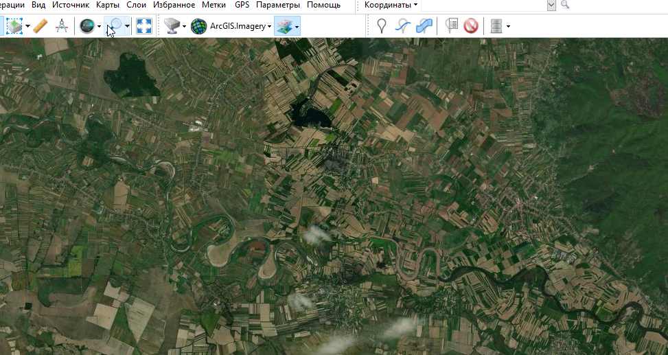

Сообщение TSA » 21 ноя 2022, 09:38
palach писал(а):ESRI по вашим ZMP так же не работает, ошибка 403
первый попавшийся даже не меняя ничего старый открыл ESRI
или вам какой спецефический нужен. опишите подробнее
ArcGIS.Imagery.zmp.rar
