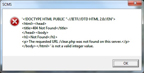

Добрый день!
Хотелось бы использовать sasgis в 1С, прочитала статейку на эту тему на Wiki. Но не получается даже запустить демо пример
пример,
при запуске вываливается такое окно с ошибкой

Сообщение DJ VK » 22 янв 2013, 21:16
Ludmillka писал(а):Добрый день!
пример,
.jpg
Это сторонняя утилитка, немножко не в тему РАЗРАБОТКИ самой программы. Ты попробуй больше информации об ошибке дать, какая винда, версия программы итд.
Сообщение Ludmillka » 23 янв 2013, 10:24
операционка Win7 профессионал, версия программы 121010, Apache 2.2, MySql 5.5, php 5. Сообщение с ошибкой появляется когда запускаю sascm.exe, начинают выпадать ошибки пока не завершу процесс в диспетчере задач.
