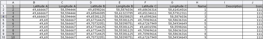

Сообщение thy13 » 21 янв 2013, 11:14
garl писал(а):
thy13 писал(а):может чуть позже, и то если согласие дадут...
так нам не надо всё ваши данные, на только пример для "обкатки"
во вложении скиншот экселя. есть ли возможность по координатам трех точек построить полигоны в САС?

Сообщение Werefox » 21 янв 2013, 15:23
thy13 писал(а):
Самый простой способ - на встроенном VBA набросать макрос, который из данных сформирует KML. Дело одного вечера для человека, никогда VB не писавшего, зато макрос пригодится для других данных в таком же формате.
Может есть какие-то готовые решения, но для них наверняка придётся из *.xls сделать экспорт в *.csv

Сообщение Werefox » 21 янв 2013, 15:38
thy13 писал(а):
Экспортировать в *.csv, с помощью GPSBabel конвертировать в нужный формат. csv после экселя придётся причесать.

Сообщение Tolik » 21 янв 2013, 15:39
Так, по-моему, только точки можно импортировать.
Сообщение Werefox » 21 янв 2013, 15:46
Ну тогда Ozi вместо GPSBabel, в нём соединить в нужном порядке и из него же экспортировать в KML или GPX.
Werefox
Сообщения: 148
Благодарил (а): 17 раз.
Сообщение Tolik » 21 янв 2013, 15:49
Вручную соединять... Не за это мы боролись...

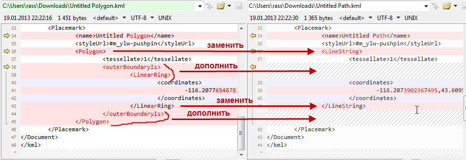

Сообщение rass » 21 янв 2013, 15:54
Если можно получить экспортом Путь из этих точек, то потом немного подправив ручками KML, можно получить Полигон
path2polygon

Сообщение Fetser » 21 янв 2013, 16:08
rass писал(а): потом немного подправив ручками KML, можно получить Полигон
А можно и не ручками. Во вложении маленькая программа, которая все kml лежащие в папке d:\temp из треков превращает в полигоны
Line2Polygon.zip
